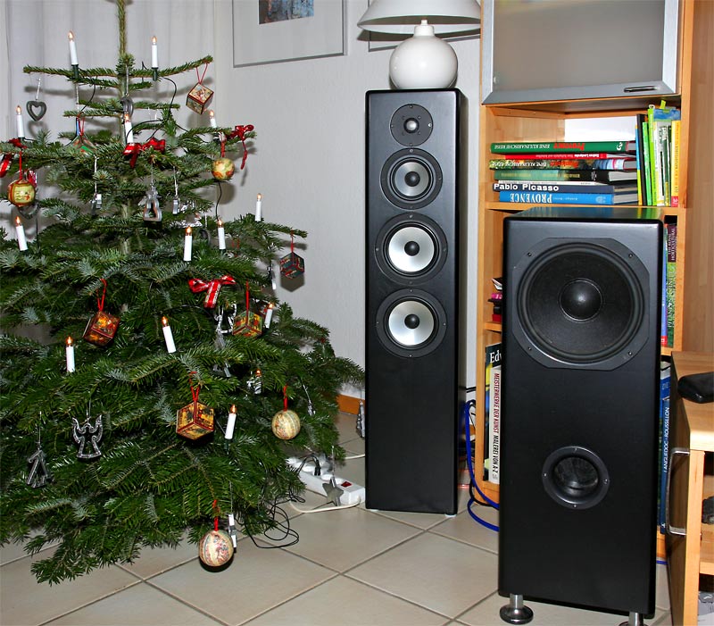

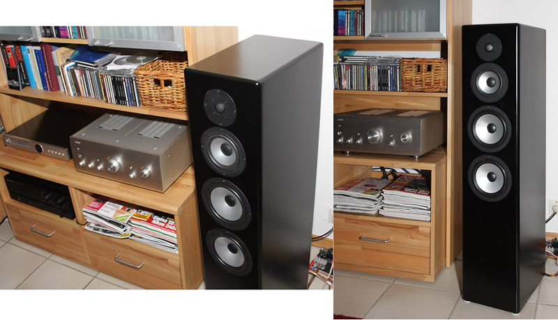

    Ich hatte meine neue Atlantis vor 1 Woche in einem anderen thread kurz vorgestellt. Da waren die Boxen aber erst 1 Tag alt. Inzwischen sind durch Hörproben noch ein paar Änderungen eingeflossen. Deswegen möchte ich mein Projekt der modifizierten Atlantis hier mal vorstellen.
    Entgegen des Visaton-Bauvorschlages ist der obere AL 170 in einem geschlossenen 19 L – Volumen untergebracht, der untere AL 170 in einem 23l –BR-Gehäuse (wie Bauvorschlag). Ziel sollte ein strafferer Baß sein. Ich denke, dies ist gelungen.

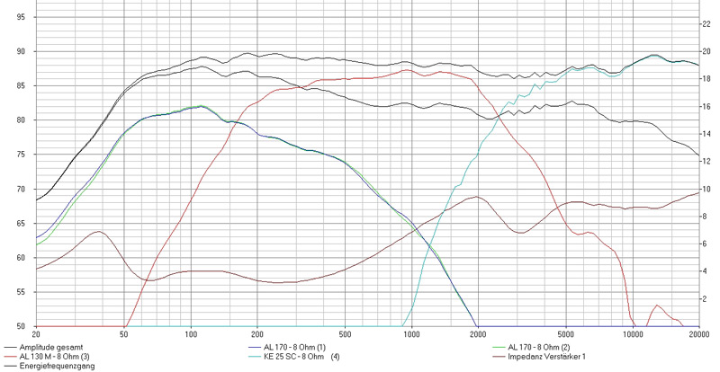

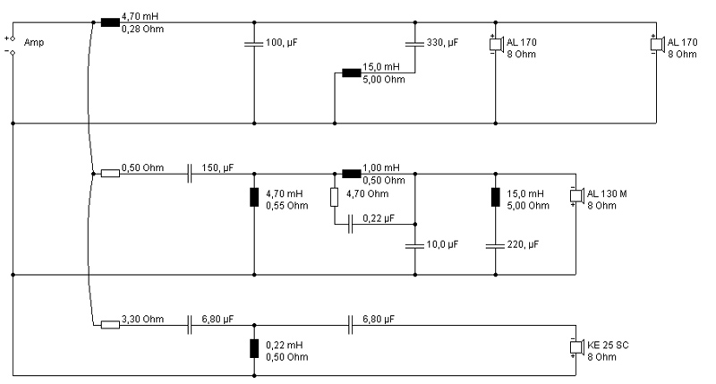

    Zunächst habe ich die F-Weiche lt. Bauvorschlag aufgebaut. Sehr schnell habe ich festgestellt, daß mir diese Ausführung zu analytisch und auf Dauer nervend erscheint. Linear abgestimmte LSP neigen in normalen Wohnräumen zu solch einem Verhalten. Insbesondere die oberen Mitten und die Höhen waren mir zu dominant. Die Reihenspule des MT 0,82 mH habe ich auf 1 mH erhöht und den MT durch einen Widerstand von 0,5 Ohm leicht abgesenkt. Vor dem HT wurde der Widerstand von 1,0 auf 3,3 Ohm erhöht. Insgesamt hat der Frequenzgang eine zu den Höhen abfallende Tendenz. Nach meinen Erfahrungen – zu mindestens für mich – für Wohnräume die beste Lösung.
    Jetzt klingt die Box sehr ausgeglichen, auch bei leiseren Lautstärken. Die Bässe sind sauber ohne jede Dröhnung. Stimmen kommen sehr gut rüber, klar und ohne jede Spitzen. Für alle Musikrichtungen (Pop, Jazz, Klassik) der richtige Lautsprecher, der auch über längere Zeit Zuhören nicht nervt. Durch die relativ schmale Form paßt die Atlantis auch in fast jeden Wohnraum. Die maximale unverzerrte Lautstärke ist auch für größere Wohnräume dicke ausreichend.

    Keiner möchte was sagen, dann tu ich es mal: Schöne schlichte Boxen - das Schwarz der Gehäuse passt gut zu den Alu-Membranen der AL`s.
    Der Trend geht ja, wie man es jetzt öfter leist zur Abänderung diverser BR-Bauvorschläge in CB. Die untere Grenzfrequenz liegt dann aber höher. Wie ist denn der "Tiefgang" der Boxen - Du hast es ja als Hybrid ausgeführt?

      Ja, sehr schön.

        Danke ! Die Atlantis hat hier im Forum nicht allzu viele Freunde. Warum weiß ich nicht, vielleicht zu alltäglich. Manche kritisieren den zu analytischen Klang – den ich durch eine Weichenanpassung behoben habe. Ich wollte eine wohnraumfreundliche Box bauen, die die Einrichtung nicht zu sehr dominiert, und aufstellungsunkritisch ist. Die 2 AL170 haben in der Summe eine Membranfläche zwischen einem 20’er und 25’er Chassis, bauen aber erheblich schmaler und wirken dadurch (für mich) eleganter. Der Baß ist mehr als ausreichend und paßt auch bei geringeren Lautstärken sehr gut zu dem übrigen Klanggeschehen. Ich habe eine sogen. Hybridlösung (1xCB- und 1xBR-Kammer) gewählt, da ich den strafferen Baß bevorzuge. Die untere Grenzfrequenz liegt dadurch etwas höher, wobei die AL170 erstaunlich viel Tiefbaß können.

            wirklich eine schöne Box, deine Atlantis. Gefällt mir richtig gut. Bei mir steht die Atlantis ja auch noch irgendwo auf der Liste, wird aber noch etwas dauern...

              Der - 6db Punkt gegenüber dem mittlerem Schalldruck liegt bei ca. 45 Hz und ist bei meiner Konstruktion bis auf 2 Hz gegenüber dem Original identisch. Zu 20 Hz fällt meine Version etwas steiler ab - um ca. 3 db. Herausgelesen aus den BoxSim-Daten.

                      Ich habe nochmal meine Atlantis angepaßt: RLC-Glied (Sperrkreis) in Reihe zum HT ist weggefallen. Beide TT arbeiten als CB. Dazugestellt habe ich einen Sub (TIW 250, 46 Liter, CB). Das BR-Rohr ist von hinten verschlossen. Der Sub wird mit dem DT300 betrieben, 50 Hz, Phase 180 Grad. Ergebnis: Sauberer Bass ohne Dröhnung. Der Sub steht normalerweise da wo der Weihnachtsbaum steht. Der Baum geht vor - jedenfalls bis zum 3. Januar !!
                      Die Dateien im 1. Beitrag habe ich aktualisiert.
                        Aha! Das ist ja interessant, etwas ganz ähnliches hat walwal mit seiner Concorde gemacht, und es klingt wirklich gut. obwohl es mess- und simulatonstechnisch etwas -naja- anders aussieht...
                          • 28432
                          Ich wollte ja nix sagen, aber 0,82 und CB kommt mir sehr bekannt vor. Dass ich nicht ganz daneben liege, zeigt das hier:
                          http://www.visaton.de/vb/showthread.php?t=12951&page=2
                          Genau dort, wo ich mit meiner Modifikation den Pegel senke, ist bei Mr. Woofas Concorde eine Überhöhung. Der Frequenzgang auf Achse ist nur ein Kriterium, auch der Energie-F-Gang und unter Winkeln muss stimmen. Ich bin davon überzeugt, dass man stärker auf den Energiefrequenzgang achten sollte. Bei mir ist der glatt, bei der alten Concorde eine heftige und bei der neuen eine geringe Anhebung um 3000.
                          Auch bei der Classic 200 (alt) war das so. Fiel einigen Testern unangenehm auf.
                          An der Concorde habe ich lange optimieren müssen, bis sie (bei allen sonstigen guten Eigenschaften) nicht mehr "nervte". Krasses Gegenteil war "Sonja". Simuliert, auf geraden Energie-F-Gang optimiert, gebaut, gehört: Passt, nur 2 minimale Änderungen und es klingt sehr natürlich und angenehm.
                          Beide Boxen haben keinen geraden F-Gang auf Achse. Besonders die Concorde klang so viel zu hart, es tat manchmal in den Ohren weh. Es kann auch an den Aufnahmen liegen, die meist "versaut" sind.

                            und bei der Conga ist der Energiefrequenzganz auch sehr weit weg vom linearen Verlauf und hat bei 1800 und 4000 Hz auch einen kräftigen Peak.
                            Wir haben nach ausgiebigen hören, die Weiche auch auf lineareren Energiefrequenzgang verändert. Die Mitten, so analytisch sie auch waren, machte das hören irgendwann schon sehr anstrengend und nervend.

                              Ja, auch andere haben das schon festgestellt. Das wurde auch hier schon diskutiert. Ich hatte Visaton eine m.M. nach verbesserte Weichenvariante vorgeschlagen:
                              Dann nehmt lieber meine Weiche. Die ist aber ganz anders.
                              Nachtrag: Diese Weiche wurde von Visaton gemessen und hat einen Hauch mehr Grundton, aber der HT ist etwas zu laut. Mit 4-5 Ohm statt 2 vor dem HT ist das Problem beseitigt. Diese Weiche ist ausgeglichener im Energiefrequenzgang und Bündelung, ich halte sie für daher für besser. Ob es besser klingt, muss erprobt werden.
