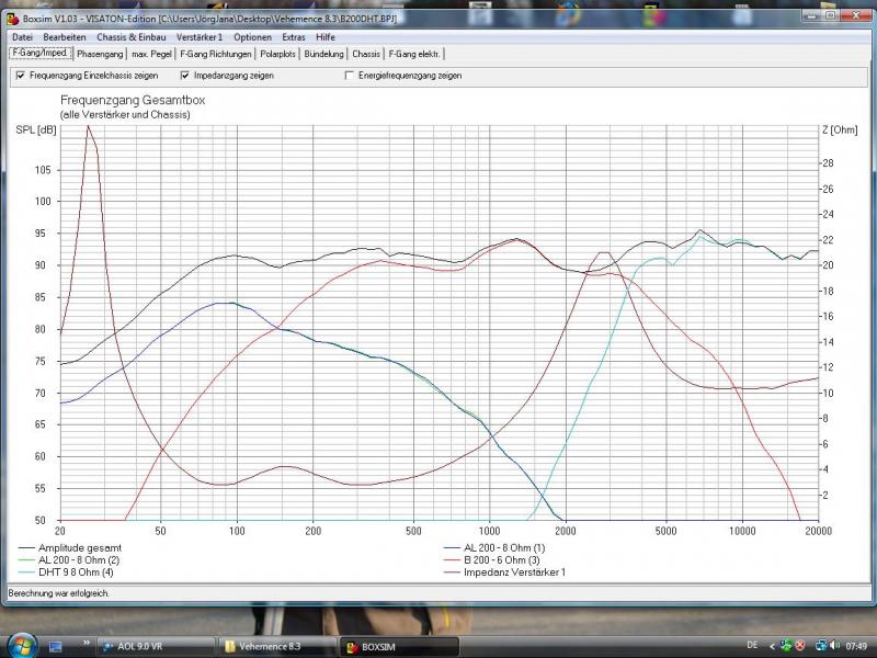

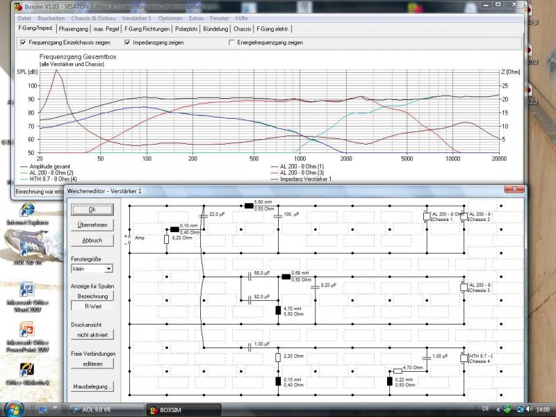

          Hier ein erstes update der Weiche der Vehemence 8.3 um den Frequenzgang des HT welcher ab 12 KHz stark abfiehl zu linearisieren. Außerdem wurde die Übernahmefrequenz für den HT auf 3,5 KHz verlegt.
          Gruß! Lee

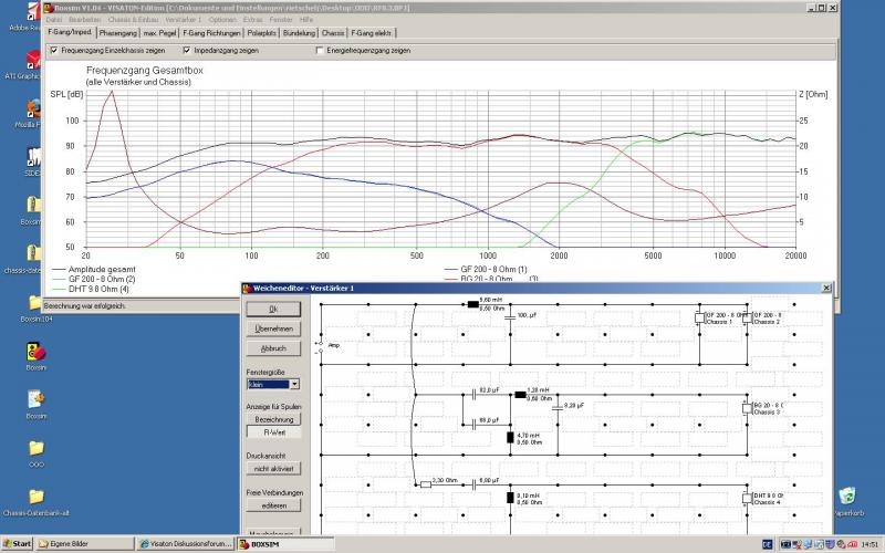

            Da ich zu Hause noch 3 Stück DHT9 vorrätig hatte, habe ich kurzerhand mal die Vehemence mit der Bestückung DHT9, BG20 und 2-mal GF200 simuliert und inzwischen auch in mein Testgehäuse eingebaut und gehört. Also, es klingt sehr feinzeichnend im HT, klasse Stimmenwiedergabe mittels BG20 und ein Bass für Erwachsene.
            Der Bass spielt in ca. 78 Liter BR und HT/MT in ca 7 Liter geschlossen. Den Bass könnte man auch mal closed testen. Was meint Ihr dazu?
            Gruß! Lee

              Ohne es zu wissen / gehört zu haben würde ich vermuten das die Version mit dem BG20 als MT eindeutig mehr Potential hat ! Der GF200 kann zwar Mittelton , aber ein wirklich guter MT ist er nicht , das ist er zumindest nicht in der VIB2000GF.
              Ansonsten : Schöne Männerbox, die nicht gleich so teuer ist (zumindest wenn man den Bassbereich mit GF200 und nicht AL200 bestückt), wie beispielsweise eine Concorde . Oder andersgesagt : Eine Alternative zur Fiesta 25?

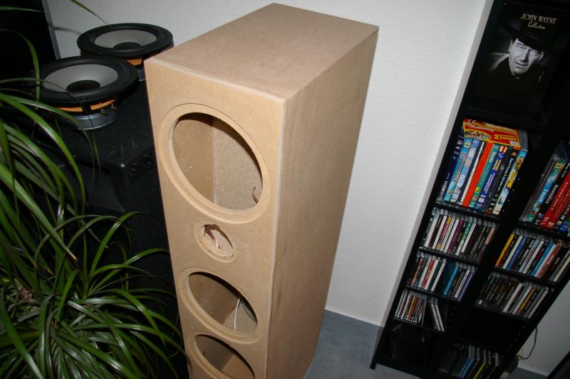

                Habe mich mal an der "Testbox" etwas mit der Oberfräse ausgetobt - das Ergebnis kann sich sehen lassen, finde ich. Millimetergenaue Einfräsungen mit dem Zirkel vom Lautsprechershop. Als Deckel ist eine 3mm HDF-Platte aufgeleimt und Bündig gefräst.
                Ich überlege noch, ob ich mal Schattenfugen fräse zwischen Schallwand und Korpus der Box...

                  Jap , den Zirkel hab ich auch , der ist gut fürs Geld , wobei ich schon gerne einen aus einem Metall hätte , aber dann bräucht ich auch eine bessere Fräse .

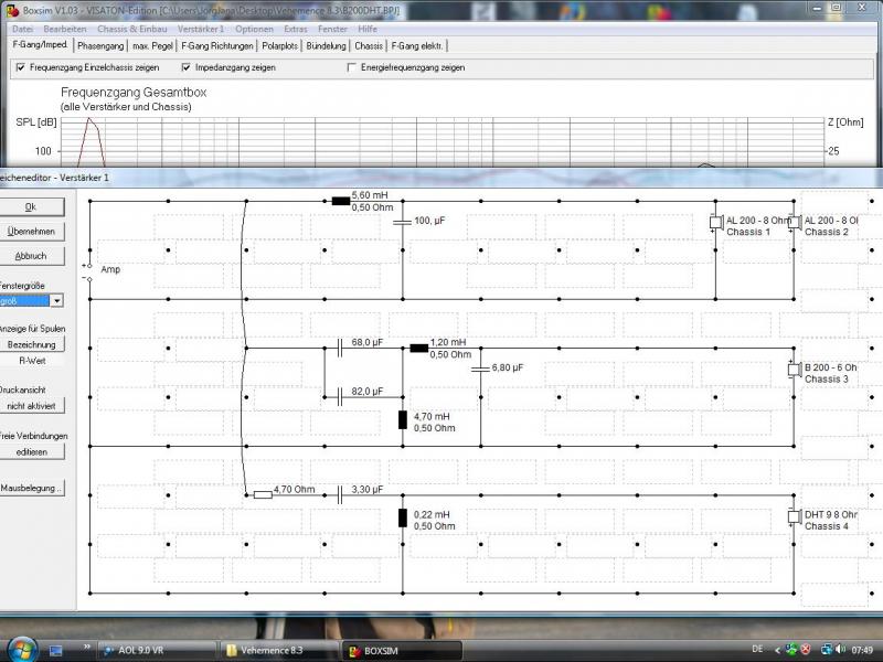

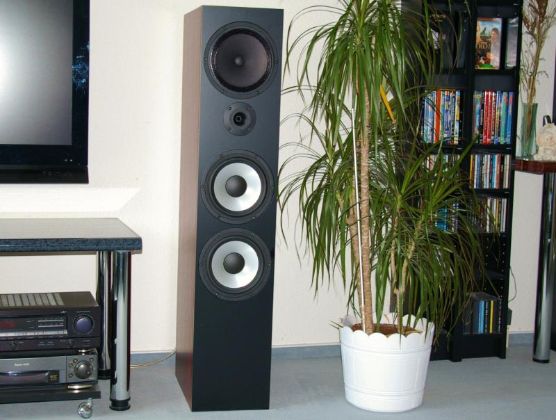

                    Hallo Leute, es gibt neue Bilder. Das Testgehäuse wurde in der vorläufig letzten Variante mit dem B200, DHT9 und 2-mal AL200 bestückt. Die Gehäusekonfiguration (Maße) ist - wie ausgangs beschrieben - unverändert.
                    Die Schallwand und der Korpus sind durch eine 3mm breite V-Nut abgegrenzt, wobei die Box schon vorher sehr glatte Übergange bekam.
                    Es wurde hier wieder Folie verwendet, vorn schwarz seidenmatt und am Korpus Mahagoni.
                    Zum Klang: Der B200 ist eine Klasse für sich, die sehr guten Eigenschaften des BG20 sind durch den B200 ingesamt noch etwas besser geworden, sehr gute Auflösung im Zusammenspiel mit der DHT9, unverfälschte Wiedergabe von Stimmen, Instrumenten und Gesang. Einfach traumhaft:-) Der Bass ergänzt das Ganze im notwendigen Maße ohne zu dick aufzutragen oder gar zur dröhnen. Die Wiedergabe von Musikstücken ebenson von Filmen ist sehr gut.
                    Die Weiche kann jederzeit noch angepasst werden, obwohl ich erstmal vom Klang her sagen würde, kann so bleiben. Der Impedanzausrutscher bei 2,8 KHz kann noch durch Änderung im HT Zweig mittels Spule 0,1 mH und Kondensator 8,2 µF geglättet werden.

                        gefällt mir sehr gut. Die Konzeptionen mit großem Mitteltöner gefällen mir immer sehr gut.
                        nur, ... ich bin ziemlich sicher dass die Simulation sprich der Übergang zwischen B200 und Hochtonhörnchen sehr ungenau ist. Im Mittelton weiß ich dass der B200 im Bereich um 1 bis 2 kHz sehr ungenau simuliert wird.
                        Somit bin ich sicher dass die Simu zwischen ca. 0.8 und 4 kHz sehr unsauber simuliert/ berechnet wird.
                        So eine Box muss messtechnisch entwickelt werden. in den seltensten Fällen stimmt die Simu.
                        Meine Erfahrung ist dass hoch getrennte TMT und HT im Bereich der Übergangsfrequenz unsauber simuliert werden, besonders im Zusammenspiel mit einem Hochtonhörnchen.
                        Aber, die Box hat Potential, da bin ich mir sicher.
                        Ich hätte aus Kostengründen die GF200 eingesetzt, oder wenn es noch lauter werden soll die TIW200, dann allerdings drei davon in jeweils 20 Liter CB.

                            @Timo: Ja, leider kann man den B200 nicht simulieren, aber messen kann ich selbst auch nicht. Eine Messung wäre natürlich notwendig, um einen offiziellen Bauvorschlag daraus zu machen. Für mich privat spielt es nicht so die Rolle, da es aus meiner Sicht die bestklingenste Box ist, die ich jemals hatte.
                            @Stephan: Freut mich, dass die Box gefällt. Die Optik mit Alumembranen finde ich persönlich high-endiger (und meine Frau auch - HAF!). Vollendet wäre das Gesamtbild mit AL auch im MT, aber der B200 spielt in einer ganz anderen Liga!
                            Das DHT9 wurde ja nicht im High-End-Bereich angesiedelt, obwohl es sehr fein auflöst und sehr harmonisch mit dem B200 zusammen spielt. Sicher könnte man anstelle des DHT auch eine KE 25 nehmen, aber ich bin Horn-Fan:-)
