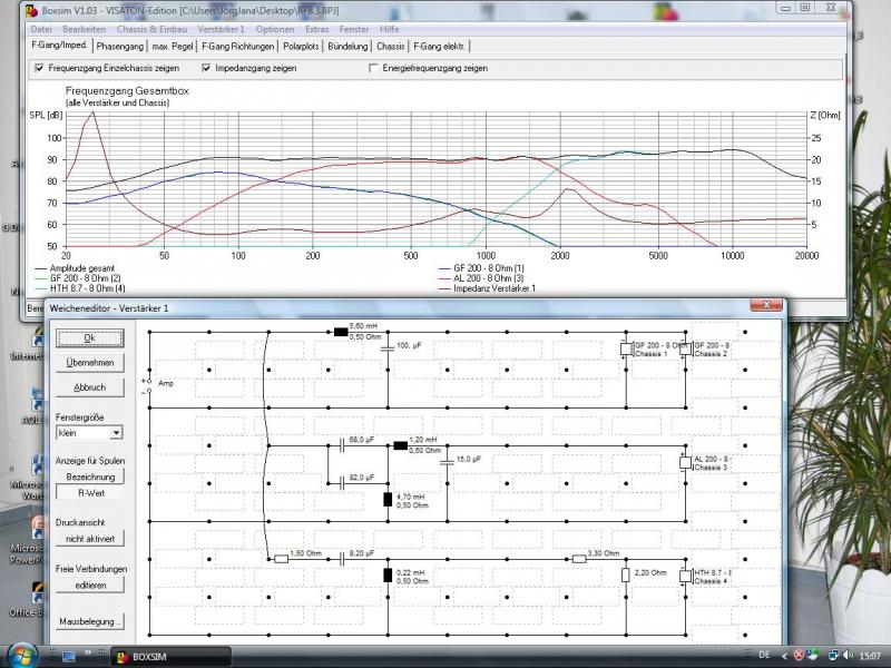

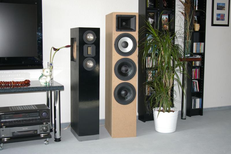

    Möchte hier mein Projekt vorstellen bestehend aus dem HTH8.7, einem AL200 für den Mitteltonbereich und zwei AL200 als Tieftöner. Die etwas ungewöhnliche Auswahl bzw. Kombination diese Schallwandler hat zum einen den Grund, dass mir das HTH8.7 schon sehr gut in meiner MB115/3 gefallen hat und zum anderen was die drei AL200 anbetrifft, optische Anleihen zur Klipsch RF-83 umgesetzt werden sollten.
    Kurz und gut eine Weiche per Boxsim entwickelt und eine Probebox gebaut, die im TT-Bereich noch mit GF200 bestückt ist. Nach einer ersten Probeanhörung wurde die Weiche im Hochtonbereich etwas verändert, so dass ich jetzt erstmal so zufrieden war.
    Bilder der Weiche und vom Vergleich mit meinen VOX 200 MHT – die Vehemence ist um Faktor 1,2 größer als die VOX 200 (120 x 24 x 40 cm), also in etwa so groß wie eine VOX 253:
    Der Name Vehemence kommt aus dem Englischen und bedeutet Wucht, Ungestüm, Heftigkeit aber auch Leidenschaft – so kann man auch den Klang beschreiben.

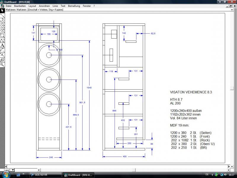

        Ergänzen möchte ich meinen Beitrag noch mit der Gehäusezeichnung der Vehemence, die 2 GF200 werden natürlich noch gegen AL200 substituiert.

          Sieht schön aus, vielleicht mit 3 GF200 sogar noch schöner als mit 3 AL200.
          Da die Box sehr hoch ist (Hörposition) wäre es vielleicht sinnig einen TT nach oben über das Horn zu packen, damit rutscht das HTH runter und ist näher der Hörachse?

              Heiliger Bimbam... Das ist in der Tat vehement...
              Schön mal eine Konstruktion abseits der Trampelpfade zu sehen. Ist zwar ein Grenzfall, den würde ich mir aber gerne anhören z.B. im Vergleich zu Concorde und Solitude. Einfach um die Unterschiede zu erleben. Wer weiß, vielleicht werde ich dann auch zu einem Horn-Fan...

                ..Da die Box sehr hoch ist (Hörposition) wäre es vielleicht sinnig einen TT nach oben über das Horn zu packen, damit rutscht das HTH runter und ist näher der Hörachse?
                Es ginge auch einfacher: man könnte (vorausgesetzt, jemand will es tatsächlich) nur die MT/TT-Einheit auf den Kopf stellen.

                    die Box hat sich ihren Namen aber sicher verdient. Wie macht sich denn ein AL-200 als "Mitteltöner"? Sonst werden ja manchmal schon die 170er niedergemacht....

                        Mir schwebt da sofort ein Upgrade vor: Das HTH ist sicherlich der klanglichen Qualitäten eines AL200 im Bass nicht gewachsen. Außerdem erscheint mir die Kombination aus AL200 im Mittelton und HTH8.7 im Hochton aufgrund der kritischen Trennfrequenz problematisch. Wie wäre es deshalb mit einer "echten" Treiber-Horn-Kombination. Mein Vorschlag: BMS4552ND an einem RCF H100 oder Tractrix-Horn. Aus eigener Erfahrung und Messung kann ich dieser Kombination nur Vorteile ggü. HTH8.7 abgewinnen.

                          finde ich echt klasse, nur bin ich auch skeptisch wie sich der al200 als tmt schlägt.
                          würde mich aber gern mal positiv überraschen lassen.
                          gibts denn eigentlich erfahrungswerte wie sich gf200 und al200 im mittelton schlagen? also im vergleich meine ich selbstverständlich.

                            Im direkten Vergleich mit meinen VOX 200 MHT höre ich im MT-Bereich keinen nachteiligen Klang bzw. Wiedergabe bedingt durch den AL200. Eher im Gegenteil - die Stimmenwiedergabe ist sogar präsenter, finde ich.
