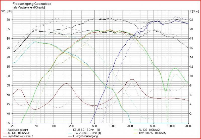

      Mit meiner aktuellen Weichenschaltung [ATTACH]7631[/ATTACH] hat sich dieses aber so gut wie erledigt, obwohl Hochtöner und Mitteltöner ohne Pegelabsenkenden Widerstand betrieben werden und als Tieftöner die leiseren TIW 200 XS verbaut sind.
      Dynamisches Material klingt jetzt einfach nur noch geil, die Schärfe ist so gut wie vollständig verschwunden. Populäres, stark komprimiertes Material ist aber bei höheren Lautstärken (deutlich über Zimmerlautstärke) immer noch etwas grell. Werde da noch 0,56 und evtl 0,68 mH-Spulen im Mittelton erproben, um den Übergang nochmals etwas zu entschärfen.
      Wer sich die Mühe macht, die obige Weichenschaltung in Boxsim einzuhämmern, wird eine absolut grottig anmutende F-Gang-Kurve ernten. Leider schlägt da auch wieder die ungenauigkeit der Datensätze, gewonnen in der „Visaton-Testbox kleine Seite“ zu.

          Es soll nicht unbedingt den Bereich absenken, sondern einen Überschwingerbedingten Pegelanstieg verhindern.
          Bei der Entwicklung der vorliegenden Weiche hatte ich zwei Punkte auf der Agenda, die zwar ehe theoretischer Natur sind, aber leider viel zu selten umgesetzt werden.
          • Die Einhaltung der 4 Ω Nennimpedanz über den gesamten Frequenzbereich, ohne einen einzigen Widerstand in Reihe zu einem Chassis. Das ist nicht immer ganz einfach, da die verwendeten Chassis schon die 8 Ω-Spezifikationen kaum einhalten, sondern eher 6-Öhmer sind.
          • Die größtmögliche Vermeidung von schaltungsbedingten Überschwingern. Wie man es definitiv nicht macht, wurde mit der Murksvib gezeigt. Bei genauerer Überprüfung der MK III-Weiche der Concorde fällt auf, dass es eben auch hier schaltungsbedingte Überschwinger gibt. Dies hat mich motiviert, ein Schaltungsdesign zu verwirklichen, das ohne Überschwinger auskommt. Bis auf minimale Reste von maximal 0.5 dB ist mir das auch gelungen.
          Um den erten Punkt einzuhalten war es nötig die Trennfrequenz zwischen Tief- und Mitteltönern zu senken. Nur so konnte ich ein etwa 3 Ω-Minimum im Grundtonbereich vermeiden. Wie gerufen kamen dabei die Trafokernspulen von eevilobihoernchen, die mit dem unüblichen Wert von 7.5 mH genau ins Konzept passten.
          Beim zweiten Punkt hab ich bei der Weichenentwicklung mittels Boxsim immer wieder alle aktiven Bauteile in der Weiche deaktiviert und nur einen Serienwiderstand in der Höhe des Spuleninnenwiderstandes bei TT und MT eingegeben. Hier soll die Kurve des elektrischen Frequenzganges mit Weichenschaltung an keiner Stelle die Linie nur mit Ersatzwiderstand übersteigen.
          Dabei fiel mir auf, dass der induktive Anstieg der KE einen nicht ganz kleinen Überschwinger von etwa 2 dB provoziert. Deshalb auch das Impedanzkorrekturglied.
          Mittlerweile ist im Mittelton eine 0.56 mH-Spule drin und der Hochton etwas abgesenkt. Jetzt wirkt der Sound auch bei stark komprimierter Metal-Mucke nicht mehr gestresst. Mein etwas katergeplagtes Hirn sagt mir sogar, dass wahrscheinlich sogar etwas zu viel abgesenkt wurde. Mal sehen, wie sich das die nächsten Tage so entwickelt.
          Vor den Mitteltönern hatte ich auch ganz kurz einen Widerstand von 1,5 Ω.
          Die Hörprobe hab ich aber schnell wieder abgebrochen, da nach nicht mal einer halben Minute bei Halblast die Farbe des Widerstandes etwas dunkler wurde...
          Hier ist mal der aktuelle Summenfrequenzgang, simuliert mit Boxsim auf Basis meiner eigenen Messungen. Gestrichelt die 30°-Messungen, durgezogen die axialen Messungen:
          [ATTACH]7635[/ATTACH]
          Und die dazugehörige Weiche:
          [ATTACH]7636[/ATTACH]
          Die Datei ist leider zu groß als Anhang. Wenn Du willst, kann ich sie Dir aber als Mailanhang schicken.
          Klanglich am meisten gebracht hat nicht unbedingt die Pegelabsenkung des Hochtöners, denn dies alleine beseitigte die Nervigkeit nicht wirklich, sondern die Änderung der Phasenlage. Ich habe versucht MTs und HT in einem möglichst großen bereich um 90° versetzt laufen zu lassen. Das Ergebnis war ein merkbar entspannteres Klangbild und eine wesentlich geringere Abhängigkeit in der Höhe des Kopfes. Auch beim Aufstehen ändert sich nun der Klang nur noch etwa in dem Maß, wie man es von herkömlichen asymmetrische Konstruktionen kennt.

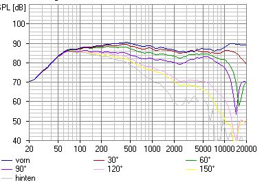

              die simu mit der weiche von chaomaniac und visaton daten.
              gestrichelt mkIII original.

                    Mal zum Vergleich meine Version unter Winkel. Da sehe ich keinen Einbruch. 30 Grad geht wie bei Chaom. von 500 - 10000 Hz fast linear runter. Erst bei 90 Grad buckelt es etwas.

                      Tja, wenn man diesen Daten soweit traut, schaut das ja ganz gut aus.
                      Allerdings halte ich es bei einem Lautsprecher dieses Kalibers (eigentlich auch bei allen anderen) für fahrlässig, alles als alleinige Wahrheit hinzunehmen, was Boxsim ausspuckt.
                      Boxsim ist absolut genial, besonders wenn man es mit den Frequenzgängen der realen Box füttert. Ein Nachmessen der simulierten Weichen dient dann nur noch der Bestätigung der Simulation. Abweichungen größer als eine Strichstärke konnte ich noch nie messen, und jeder der schon mal gemessen hat, weiss dass dies auch bei zwei Messungen mit etwas zetlichen Abstand generell der Fall ist.
                      Die mitgelieferten Datensätze sind meiner Meinung nach größtenteils nur für eine grobe Abschätzung des Konzeptes nützlich. Nicht nur beim oft erwähnten B 200 (der sich übrigens recht gut simulieren lässt...).

                          Danke für die Simu. An der Bündelung liegt es nicht, die ist sehr ähnlich.
