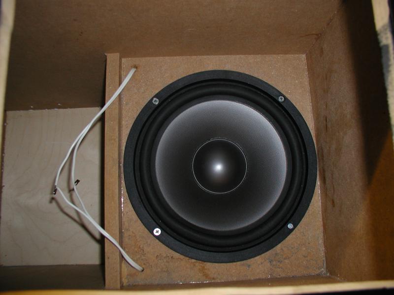

        Der erste Teil ist fertig, und zwar der Größte: SUBWOOFER
        erstmal noch ein paar Bilder vom Bau.

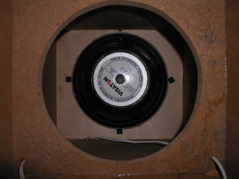

        Das 1. Bild ist der äußere WSP26S in der Push and Pull Kammer.

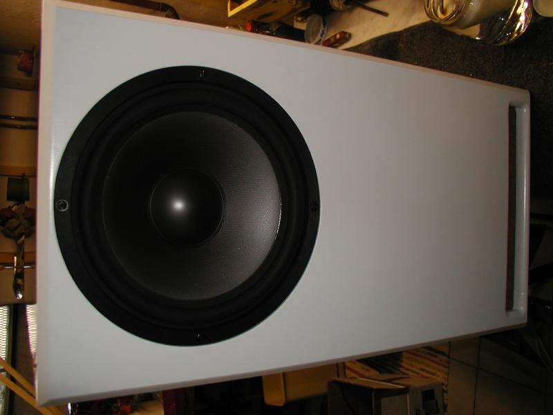

        Das 2. Bild ist der WSP26S draußen auf der Front.
        Das 3. Bild ist der innere WSP26S, der in das große Volumen reinzeigt. Die Öffnung, von der ich das BIld gemacht habe, ist für das AM120 von Mivoc reserviert.
        Gebaut wurde der Subwoofer aus MDF und die Front ist Multiplex (finde ich, kann man besser verarbeiten mit der Oberfräse wegen der Fase und der Einfräsung).
        Das Gehäuse wurde dann mit MDF Grundierung grundiert, und dann mit schwarzer Farbe mit Rolle bestrichen. Zum FInish kam dann noch Hochglanzklarlack darüber. Die Front ist mattweiß gestrichen. Betrieben wird er mit dem AM120.
        Jetzt zum Wichtigen: DER KLANG
        Der Klang ist abgrundtief aber etwas "schwammig". Ich hätte ihn gerne etwas "kickiger", muss ich wohl sagen. Was kann ich denn dagegen tun? Muss ich das innere Volumen minimieren, oder das Volumen vom Bassreflexkanal kleiner machen? Sollte ich Dämmung reinlegen (entweder in das Volumen oder in den Relexkanal). Ich muss dazu sagen, ich habe kein Messsystem Wäre schön, wenn ihr mir noch etwas weiter helfen würdet.
        Bilder vom fertigen Subwoofer stelle ich die nächsten Tage rein. Muss noch schöne Fotos machen.

          Stopfe doch mal den BR-Kanal zu.
          Da das AM 120 eine fest eingebaute Bassanhebung hat ist der Tiefbass eventuell zu kräftig.
          Gruss Andi_m
                Das ist eine Eigenart der WSP´s, ist noch nicht lange her da schrieb sogar der Admin das der WSP eher ein Schwabbelbass war, mit diesem LS wird es wohl nur mit weniger Nettovolumen und geschlossener Bauweise etwas trockener werden.
                Ich muss aber sagen, da ich seinerzeit den WSP21S hatte, der auch mehr oder weniger ein Schwabbelbass ist, mit dieser Eigenschaft zufrieden war, bin der Meinung das die weiche, tiefe Basswiedergabe sanfter rüberkommt als bei härter Aufgehängten Chassis die weniger Tiefbass, dafür mehr "Kickbass" machen.
                Würde erst mal versuchen den Kick durch Ausprobieren der Satelittenweiche(anheben der unteren Mitten) anzuheben. Für strafferen Bass wirst wohl oder übel andere Bässe nehmen müssen.
                Wenn man sich zu lange mit einer Sache beschäftigt, erkennt man durch den Gewöhnungseffekt grobe Fehler in der Anpassung kaum noch.
                Das ausserdem, vielleicht gewöhnst Du Dich ja dran, auf Dauer gesehen sicher keine schlechte Entscheidung. (wieder mal geschmackssache.)

                  vielleicht habe ich ja auch etwas bei meinem Bau falsch gemacht.
                  Deswegen hier erstmal noch die Daten:
                  B/H/T: 35/65/55 cm
                  das ergibt netto:
                  B/H/T: 31,4/61,4/51,4 cm = 99 l Innenvolumen.
                  Davon gehen ab:
                  Push-and-Pull Kammer: 18,6 l
                  Bassreflexkanal: 5,5 l
                  Mivoc AM120: 2,0 l
                  INSGESAMT: 72,9 l exklusive Volumen vor dem inneren WSP26
                  also so 73,5 l Innenvolumen netto.
                  Der Bassreflexkanal ist: B/H/T: 30x3,5x30 cm
                  Querschnittsöffnung: 105 cm2
                  Das ergibt bei der Umrechnungstabelle von rund auf eckigen Bassreflexkanal 3-seitig von Gehäusewänden weitergeführt eine Abstimmfrequenz von ca. 28 Hz.
                  Der Bassreflexkanal ist bei mir auf dem Bodenplatte des Subwoofers gebaut. Oben darüber ist im 3,5 cm Abstand ein weiteres MDF Brett auf 30cm verbaut (also nur 28 cm + die Front). Das sagt mir auf jeden Fall diese Seite: http://weha.wesselnet.de/Lautsprecher/BR-Kanal.xls
                  Habe ich die Querschnittsöffnung zu groß gemacht, oder ist das Innenvolumen zu viel? Habe ich etwas bei der Berechnung vom Bassreflexkanal falsch gemacht? Seht ihr sonst vielleicht einen groben Fehler von meinem Subwoofer?

                    Ich will dich nicht entmutigen aber ich habe die selben Erfahrungen gemacht wie Andik mit dem WSP. Bei mir liefen 2 WSP26S in 60L compound (Convention MKIV). Das teil ging ultra tief aber sehr schnell am anschlagen und alles sehr schwammig.
                    Mein problemlöser hieß/heisst TIW300 in 55L CB. Kein vergleich zu den WSPs.

                      Ich will ja nichts sagen.
                      Aber der Sub wurde auf Tiefgang abgestimmt und hat bei 32 Hz noch eine zusatzliche anhebung vom AM 120.
                      Da der WSP auch kein Hubwunder ist bleibt natürlich nicht viel Pegel übrig.
                      Gruss Andi_m
                      PS: In meinen Alten Boxen hatte ich 2 Stück pro Seite in je 67 Liter. Da klangen die alles andere als schwabbelig. Zwar kein vergleich zu den GF aber sehr ordentlich.
