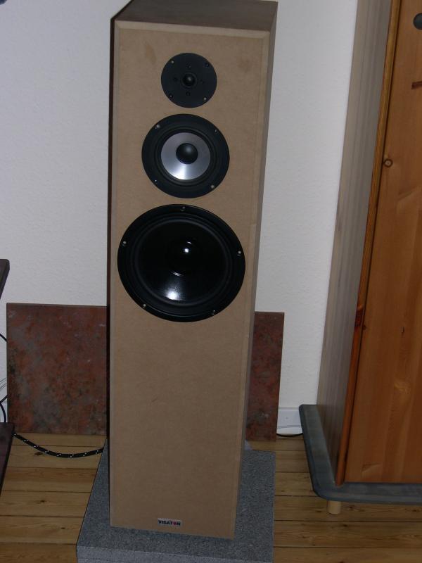

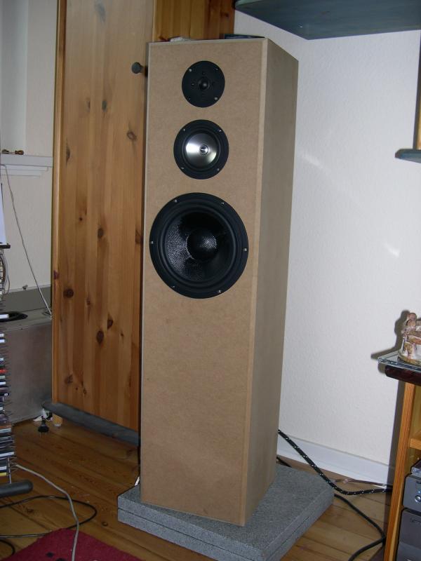

      0,82mH werde ich morgen mal in Angriff, aber die Box macht bereits jetzt schon richtg Laune So, wie ´s jetzt ist, gefällt mir die weiche ziemlich gut, die andere war´n Versuch, naja... Momentan ist das Gehäuse stark gedämmt, so dass der Bass bereits ziemlich sauber klingt, mit widerstand vor´m TT war der bass zu dünn, hätte wieder Änderungen im MT und HT-Bereich nach sich gezogen. Impedanzkorrektur gucke ich mal, auf jeden fall ist die Sonja ´ne richtig toll klingende Box .... mehr in Kürze...
      Gruß E.
      • Klampfi
        • 02.02.2007
        • 416
        ...mehr in kürze ist gut, inzwischen ist doch etwas mehr Zeit verstrichen, aber da sich bei mir nur schwer eine wirkliche Zufriedenheit einstellen will, habe mal wieder Änderungen vorgenommen, die wiederum morgen ganz anders aussehen können. So ist das mit dem Ausprobieren...
        Von daher gibt´s nichts wirklich Neues... Hier ein paar Bilder der momentanen Weiche...
        Gruß E.

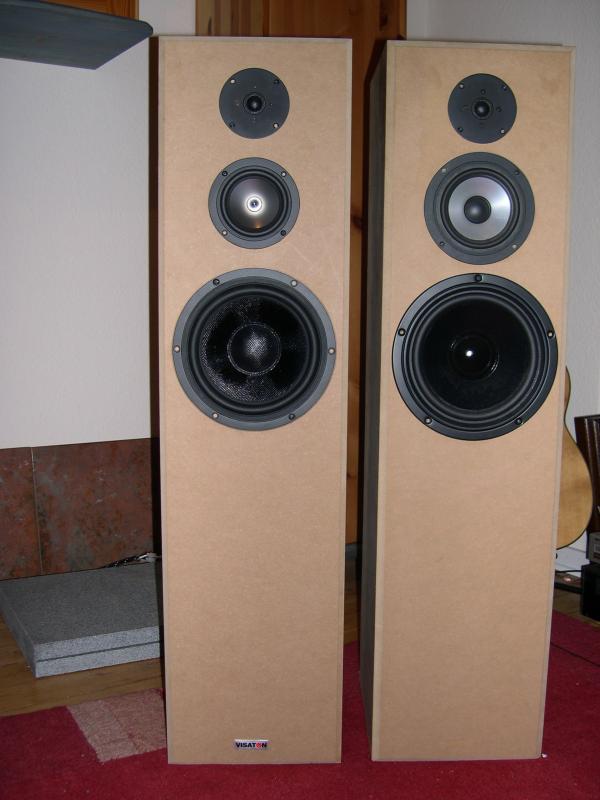

            ...einfach mal so...
            F-Gang Classic GF
            ...Fortsetzung folgt...
            Gruß E.

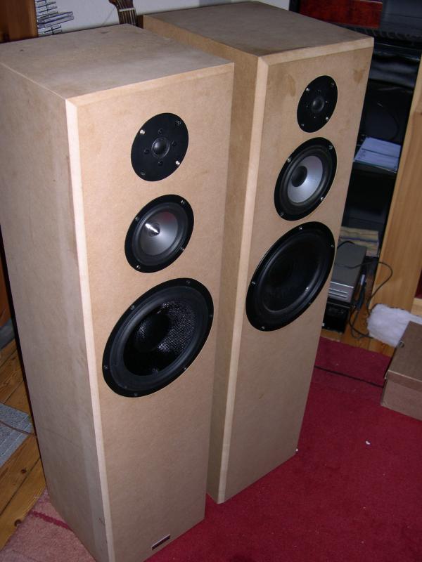

                    Weiche Soja: Weiche Classic GF
                    Ich würde gerne einen Hörvergleich zwischen den beiden Boxen machen, was mir allerdings nicht möglich ist, da ich nicht zwischen beiden hin und her schalten kann. Aber selbst wenn, in dieser Konstellation Unterschiede zwischen Ti und Al zu beschreiben, macht es wenig Sinn, da trotz sehr ähnlichem Aufbau viele Dinge anders sind. W200SC/8 in 47l gegen GF200 in 42l, Chassisabstände, Ti - Al...
                    Vielmehr würde ich meine LS mal im direkten Vergleich zu einem anderen LS, der einem Originalbauvorschlag entspringt, hören, um zu sehen, ob ich mit dem, was ich so bastel, richtig liege oder doch eher mäßigen Kram produziere...
                    es gibt aber Aussagen von einigen hier, dass der Ti einen Hauch besser ist
                    ...hm... schwer zu beurteilen, ich finde, dass beides hervorragende Chassis sind und ehrlich gesagt, empfinde ich diesen Hauch Unterschied als so minimal, dass ich fast behaupten möchte, bei entsprechender Weichen- und Gehäuseabstimmung zwei gleich klingende Chassis hinzubekommen. Es ist schon so, dass mir der Ti ein wenig feiner auflösend vorkommt als der Al, aber bei 50€ mehr darf er das auch ruhig
                    Die Sonja-Variation klingt bei mir etwas direkter als die Classic, da der Bereich von 2-3kHz um 1dB höher liegt...
                    Alles in allem hat jede der beiden Boxen ihren Charme und ich bin froh, sie gebaut zu haben...
                    Gruß E.

                              Dieses Wochenende habe ich die "sonja" mal mit zu einem Kumpel gebracht, um sie mal in einem anderen Raum zu hören (ca.25qm mit Dachschräge) und ziemlich frei aufgestellt. Da ich keine Lust hatte, auch noch meinen Verstärker mitzunehmen, musste mit dem dort vorhandenen, gute 15 Jahre alten Technics Receiver vorlieb genommen werden.
                              Das Ergebnis war mehr als ernüchternd. Mittel-Hochtonbereich viel zu präsent, fast verzerrend und das warme Klangbild, wie ich es von meinem NAD kenne völlig dahin. Dass sich der Klang nach wie vor nicht gut löst, war mir ja vorher schon bekannt, aber dass er förmlich wie Kleber am LS haften bleiben würde, hätte ich nicht gedacht.Selbst meine alten Aktiv-Pc Lautsprecher würden besser klingen...
                              Da es mal wieder an der Zeit war, meine Eltern zu besuchen, nutzte ich die Gelegenheit, die Boxen dort noch einmal im Wohnzimmer an einem wiederum nicht sonderlich teuren Onk..Verstärker zu testen. Das Ergebnis war ähnlich, MT-HT-Bereich viel zu scharf und selbst bei genau mittiger Sitzposition, war es mir herrlichst möglich, dem Klang zu folgen und mit den Blicken am LS hängen zu bleiben, was meine Laune nicht unbedingt steigen ließ, weil ich jetzt bestimmt wieder damit anfangen werde, solange an der Kiste rum zu löten, bis sich der Gedanke breit macht, doch besser auf Industrielautsprecher umzusteigen. Naja gut, das wird sowieso nicht geschehen, da mir das Bauen und Herumprobieren viel zu viel Spaß bringt, verwunderlich finde ich es dennoch, wie krass die Unterschiede zwischen Verstärkern sein können. Jedenfalls verabschiede ich mich schon mal von dem Gedanken, die Boxen an jemanden veräußern zu können, der nur einen "normalen" Vertärker bei sich stehen hat, dafür ist meine Sonja viel zu zickig...
                              Gruß E.
