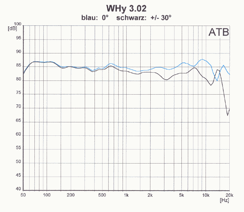

                            Interessant wäre es, von dieser Konstruktion mal ein paar horizontale Winkelmessungen im 10-15° Abstand zu sehen. Wenn die dann genau so makellos aussehen wie die Optik ...
                            Rudolf
                              • 28723
                              Ich kann nur das anbieten:
