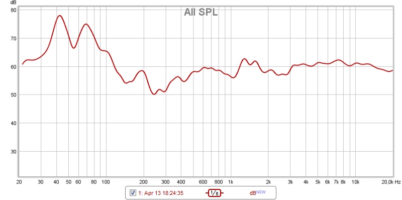

          Messungen kommen morgen, habe gestern Abend mal etwas mit REW herumprobiert.
          Kann es sein, dass die Tascam US-144 bei der loop-back-Verbindung in den Line-in voll aufgedrehte Regler braucht, damit das Signal in den Bereich von um 6dB des Ausgangssignals kommt?
          Stephan
          • Tester
            • 28.08.2005
            • 166

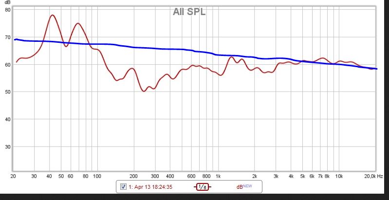

            hier die erste Messung mit REW, die Soundkarte wurde mittels loopback-Verbindung kalibriert und der Kalibrierschrieb vom Mikro ebenfalls eingegeben, die Messung abschließend mit 1/6 geglättet.
            Wäre schön, wenn ihr mir sagen klnntet, wie man die Schärfe entfern (Saugkreis vor die ALs)?
            Da bei der rechten Box der Bass gerade nicht will (hatte das Problem schon mal) werde ich dei Weichen ohnehin überarbeiten und kann dabei den MT auch in Angriff nehmen.
            Stephan
              • 28890

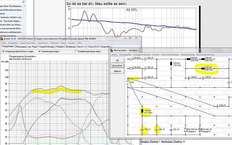

              Wie war denn der Messabstand? Jedenfalls fehlt massiv Grundton.
              Richtig wäre solch ein Frequenzgang am Hörplatz:
              So ist es bei dir, blau sollte es sein, aber ich vermute immer noch eine falsch aufgebaute Weiche.
              Die beiden Peaks im Bass sind Raummoden, sie könnten mit PEQ beseitigt werden, sind aber nicht das Hauptproblem.
              So könnte es besser werden:
              Und das Volumen der MT reduzieren auf 3 Liter.

                Ich würde diesen Frequenzgang halbwegs einleuchtend finden, wenn ich unterstelle, TT und MHT-Einheit seien zueinander verpolt.

                  Ach du Schreck... Da hätte ich auch drauf kommen können.

                    Ja, da die Weiche separat ist, kann das beim Aufbau gut passiert sein, werde den Bass mal richtig polen und dann wieder messen - und die Bassweiche richtig beschriften.

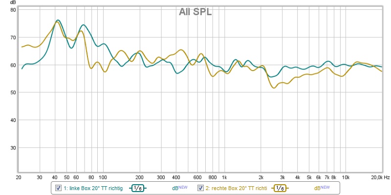

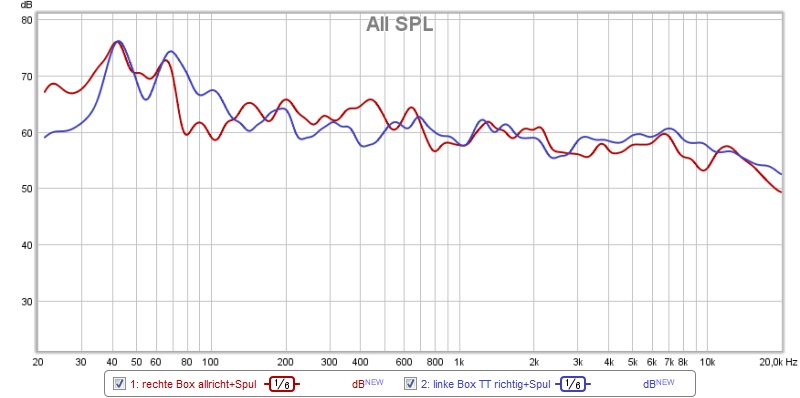

                        So, nachdem die Osterfeierlichkeiten vorüber sind, habe ich getreu euren Ratschlägen die Weichen durchgesehen und verschiedene Messungen gemacht:
                        - TT war gegenüber HT/MT verpolt
                        - Nach der ersten Messung (Datei Concordemessung 20 grad) vor die KE gemäß Walwals Empfehlung eine Kapazität eingebaut (Parallelschaltung aus 0,22 und 0,33 mH in Serie vor die KE)
                        - Nochmal gemessen und dann über den Unterschied in der ersten Messung zwischen rechter und linker Box im HT gewundert
                        - KE gedreht und wieder gemessen (Concordemessung HT gesenkt), jetzt müsste es stimmen
                        Die beiden Boxen stehen auf den Hörort hin gedreht (20°) in einem Abstand von ca. 3m, Abstand zwischen den Boxen ca. 2,4m.
                        Der Hörort ist unter einer Dachschräge ungefähr unter einem Dachfenster, die Boxen stehen gegenüber an einer geraden Wand. Die rechte Box steht in einer Zimmerecke, die linke Box hat links keine Wand die den Schall zurückwirft.
                        Der unterschiedliche Frequenzverlauf bei 80, 105, 450, 8000-9000 Herz müssten Raumeinflüsse sein, da sie beim tauschen der Weichen gleich geblieben sind.
                        Eventuell werde ich die Tage noch mal ausprobieren wie die Box nur mit der 0,22 mH-Spule vor der KE klingt...
                        Stephan
                          • 2335
                          Das sieht doch schon viel ordentlicher aus.
                            • 28890
                            Jepp. Das Lob gebührt Uwe G. Eine solche Streuung der Ke hatte ich auch mal (eine von 6).
                            Wenn jetzt noch die Raummoden im Bass behandelt werden, ist es gut.
