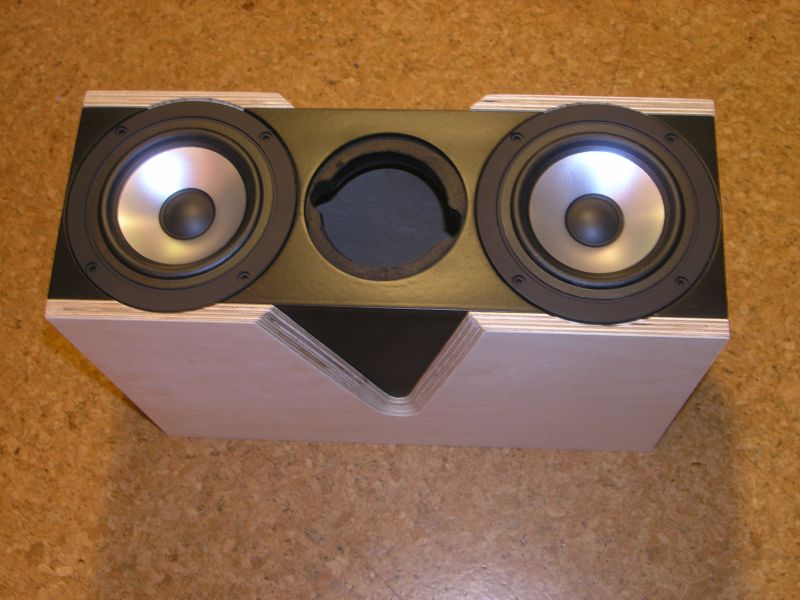

    da ich zwischen den Jahren etwas Zeit zum basteln habe, wollte ich euch mal meine Idee vorstellen.
    Da mir die Concorde zu unhandlich ist, wollte ich HT/MT- und TT-Einheit in 2 Gehäusen unterbringen, die im Betrieb möglichst aufeinander gestellt werden. Diese lassen sich dann einfacher bauen und transportieren als ein geoßes Gehäuse. Da ich noch keine genaue Idee habe, wie die TT-Einheit aussehen soll, wollte ich mit der HT/MT-Einhiet anfangen.
    Die Gehäusemaße die ihr unten in der Zeichnung seht habe ich bisher aus rein praktischen und baulichen Gründen gewählt, da ich noch keine Zeit hatte alles mal in Boxsim einzugeben (kommt aber noch). Wie ihr seht, ist die Planung auf 22mm-Platten abgestimmt. Die mit Seitenwand bezeichneten Teile werden aus Multiplex gefertigt und auf die "Innere Box" (schwarz lackiertes MDF) aufgedoppelt. Die sehr speziellen Maße und Fasen werden der Fertigung noch angepasst und kommen aufgrund der aufgedoppelten Al-130-Frontplatten zustande. Weil dann die Seiten und Front aber sehr dick werden würde ich für diese gerne 10mm-Material verwenden, wenn das sinnvoll ist. Die Aufdoppelung auf der Frontplatte habe ich bisher nach rein optischen Gründen gestaltet (bisschen Design muss sein). Kann mir jemand sagen, wie sich das akustisch auswirkt?
    Die Aussparung in den Seitenwänden dient dazu um im Bereich der KE eine möglichst schmale Schallwand zu haben.

    Die Aufdoppelung ergibt üble Beugungen an den Kanten, das würde ich nicht machen.
    Ansonsten ist die Idee gut, aber die 3 Einheiten sollten die gleiche Breite haben und "absturzsicher" sein, also verbunden werden. Zum Beispiel mit einer Rückenplatte 130x26, dadurch gehen Schrauben in die Gehäuserückseiten.
    Wenn die Box möglichst klein werden soll: Höhe nicht verringen, da der HT zu tief kommt, Breite auch nicht.
    Aber bau geschlossen und entzerre elektrisch. Wieder einmal empfehle ich das Nubert-ABL-Modul. Kostet z. Zeit nur 149, sie meine Threads zu Concorde und Tiefbass mit Modul.
    Allerdings muß der Verstärker Reserven haben, also 200 Watt an 8 Ohm.

      Danke für die Tipps, ich nehme an du meinst die Aufdoppelung auf der Front? Ich werde die Konstruktion dann dahingehend verändern, dass die Front eine Ebene ist, die auf der Höhe der KE etwas schmaler ist.

              habe jatzt die Frontplatte "geglättet", der Abstand zwischen KE und Al sind nur ein paar mm.

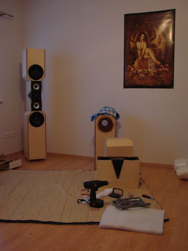

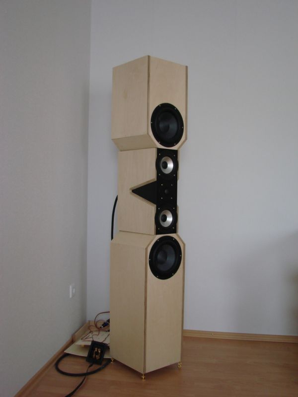

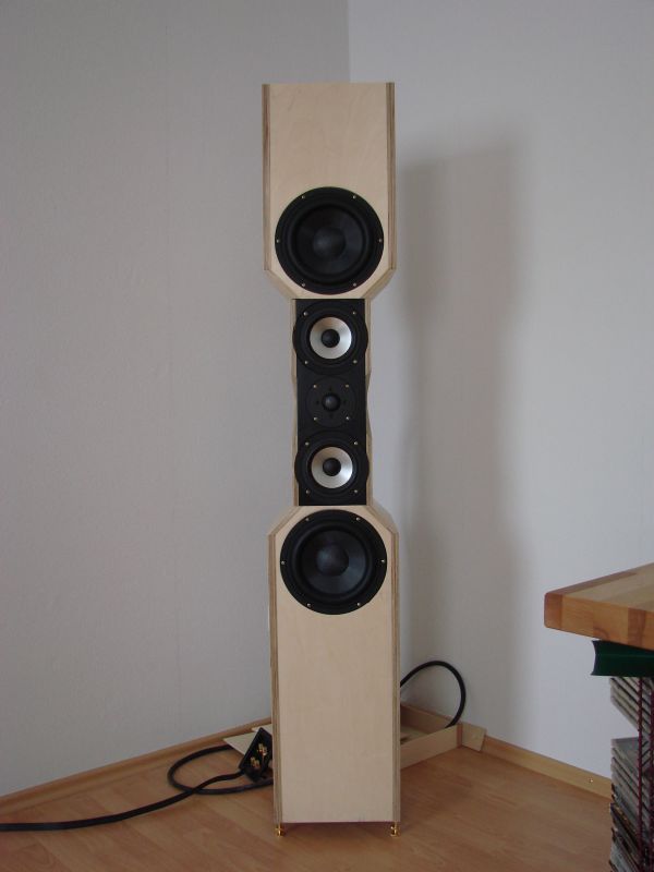

                die Boxen stehen inzwischen nach knapp einem Jahr Bauzeit in meinem Wohnzimmer und spielen seit mittlerweile einem halben Jahr. Der Klang ist wie von allen anderen, die eine Concorde gehört haben fantastisch!
                Als Verstärker dient ein T+A Powerplant, dessen Leistungsreserven für reichlich Spaß sorgen, wenn es mal lauter werden soll.
                Wie beschrieben wurde die HT-MT-Einheit mit aufgedoppelten Seitenwänden aus 10mm Birke-MPX versehen, der Kern besteht an den Seiten aus 10mm MDF, alle anderen Seiten sind aus 20mm MDF.
                Im Gegensatz zur Original-Concorde wurde das Gehäuse dreigeteilt, damit das ganze besser bei Umzügen transportiert werden kann. In den Tieftoneinheiten arbeitet je ein TIW 200 XS auf ein geschlossenes Volumen von 22l, bzw. 34l. Die Gehäuse sind außer den Schrägen aus 18mm Birke-MPX.
                Zusammengeschraubt wurde das ganze mit Spax-Schrauben, die vom Tieftongehäuse in die Ober- bzw. Unterseite der HT-MT-Einheit gedreht wurden, als die Tieftöner noch nicht eingebaut wurden.
                Die Weiche wurde auf Sperrholz aufgebaut, auf der Oberseite wurden die Bauteile mit Heikleber befestigt, auf der Unterseite wurde die Bauteile mit 2,5mm²-Boxenkabeln aus dem Baumarkt verdrahtet.
                Die Tieftonzweige sind trotz der unterschiedlichen Volumina identisch aufgebaut, die einzige Veränderung wurde an den Widerständen im HT- und im MT-Zweig vorgenommen.
                Für die Beratung hierbei noch einmal vielen Dank an Firedemann, die Box klingt jetzt wesentlich besser als ohne Veränderung!
                Als Boxenkabel (zu den Weichen) dient ein Flachbandkabel, das laut Verkäufer aus der Messtechnik stammt und mit wesentlich teureren Kabeln konkurrieren kann. Zur HT-MT-Einheit führt von der Weiche ein 4-poliges Speakonkabel, zur Tieftoneinheit bisher ein ganz normales 2,5mm²-Kabel.

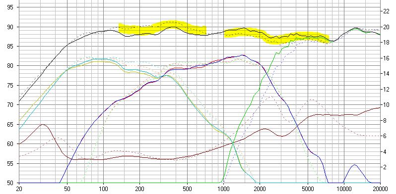

                            Obwohl die Box nun schon einige Jahre und mehrere Umzüge hinter sich hat, aufgrund der Erkenntnisse bei Timos Forumstreffen gestern, hier die aktuelle Weichenabstimmung. Gezeigt ist der aktuelle Aufbau (habe gerade noch mal nachgesehen), die nicht verwendeten Verbindungen in der Simulation dienten dazu die ?beste? zu finden.
                            Sobald ich eins der Messprogramme verstanden habe, kommen noch ein paar Messungen.

                              Hier der Vergleich deiner Simu mit meiner Version (nicht Original).
                              Demnach ist der Bereich 1-5 kHz zu laut und 150 - 700 zu leise. Schon der fehlende Grundton verschiebt den Klang ins Harte, noch verstärkt durch den oben zu lauten MT. Dazu kommen die 90 Grad-Kanten, die 5000 Hz überbetonen und die Möglichkeit, dass die Ke zu den Exemplaren gehört, die zu laut ist, was in der Simu nicht sichtbar wird. Haben denn wenigstens die MT die Fasen, wie in deiner Simu? Und, wie immer, kann die Weiche falsch aufgebaut sein. Die Simu ist auch nicht richtig, denn die Schallwandbreite MT+HT dürfte 16 cm betragen. Mit der tatsächlichen Breite sieht es noch schlechter aus.
                              8 Liter sind ungünstig, mit 3 hast du mehr Grundton, auch mit 3,3 mH und mehr C wird es besser. Die Weiche ist suboptimal.
                              Eine Messung ist sehr zu empfehlen.
