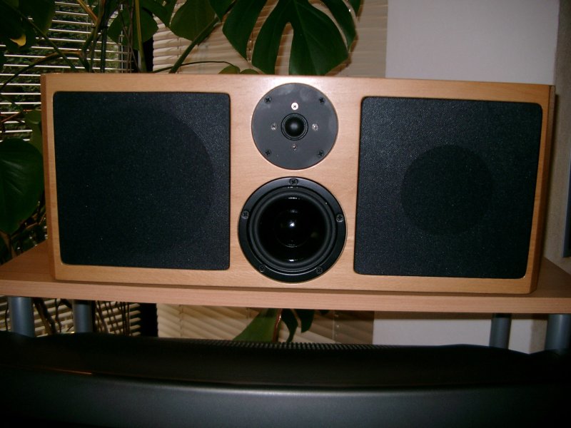

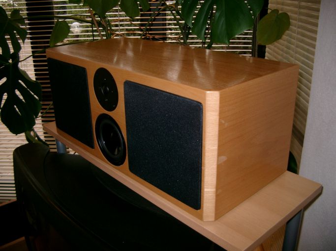

    So, nach 3 Wochen abendliches basteln ist es endlich vollbracht.
    Mein neuer Center ist fertig

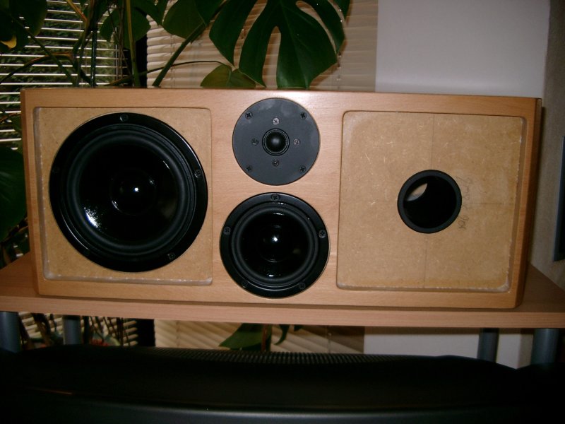

    Wie der Titel schon sagt kommen hier der W170SC4, der W100S4 und die Hochtonkalotte G20SC8 zum einsatz.

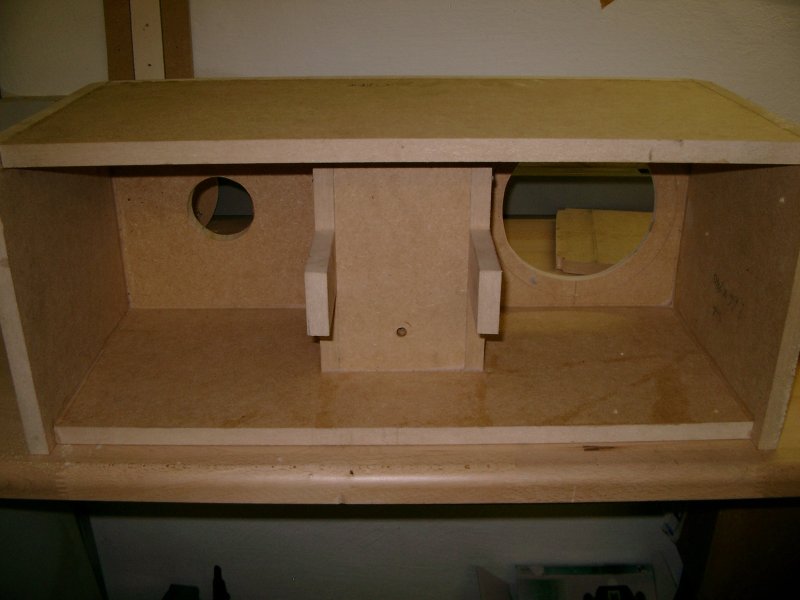

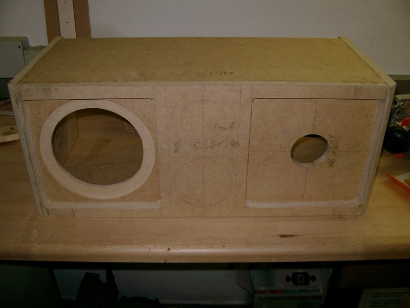

    Der W170SC4 spielt in ca.20l bassreflex und der W100S4 in ca. 3l geschlossen.
    Da der W100S nicht mehr in der SC Variante zu kriegen war hab ich hinten einen KM80 draufgepappt und scheint auch zu funktionieren.
    Das Gehäuse ist aus 16mm MDF Buche furniert und anschliessend mit 2 Schichten Hartwachsöl versiegelt.
    Der Aufbau ist eigentlich identisch mit dem Vox-Center 252 nur das ich die Maße entsprechend verkleinert habe.
    An dieser Stelle noch mal einen Dank an das Forum was mir besonders bei der Weiche zur Seite gestanden hat.
    Zum Klang, kann ich nur sagen WOW, bin super zufrieden. Hatte aber noch keine Zeit zum ausgiebigen hören.

    Verdammt ist das Ding geil!!!! Das fiel mir als allererstes ein, als ich es sah!!!
    Endlich mal jemand, der einen ordentlichen Center aufgebaut hat, ausserhalb des Visatonprogramms (es gibt noch andere gute, nur leider nicht in letzter Zeit!)
    Mein volles Lob für das tolle Stück!
    Was spielt als Main-Speaker?
    Jann
