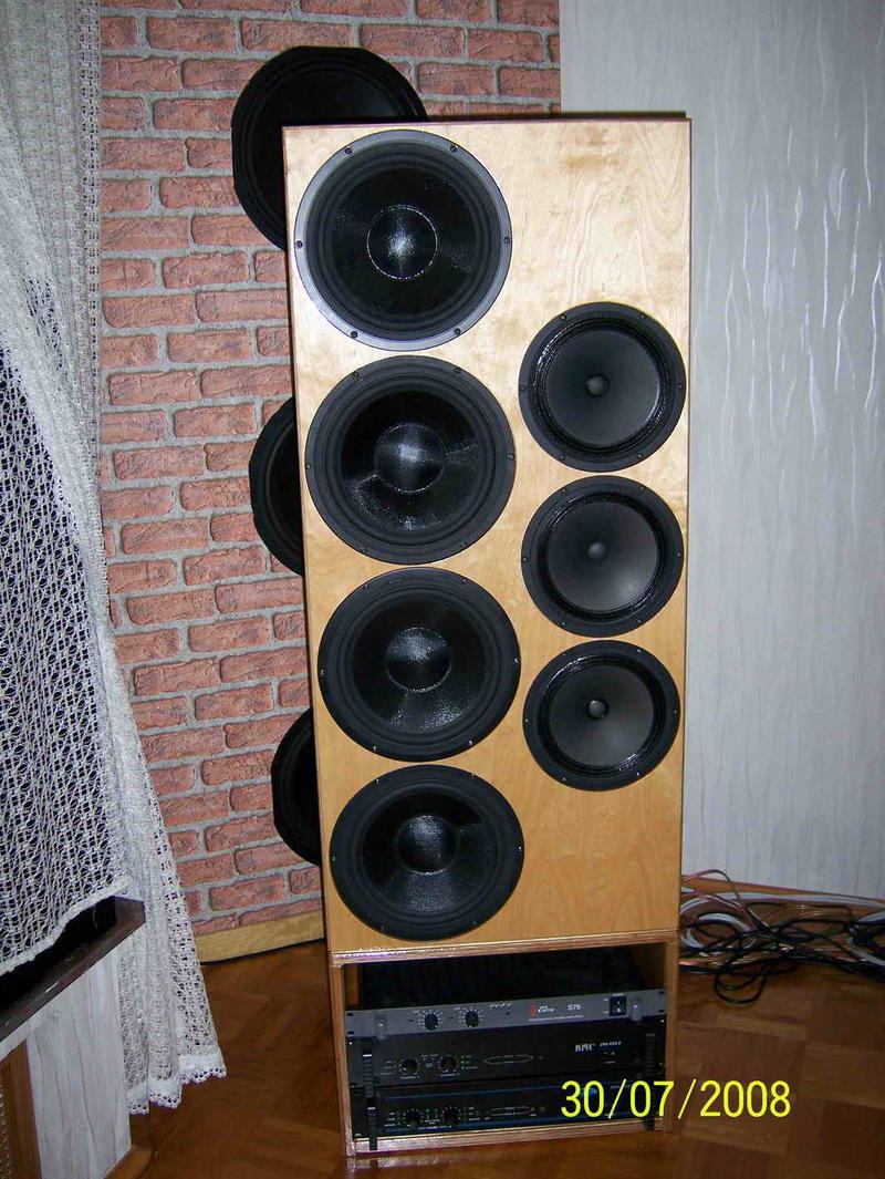

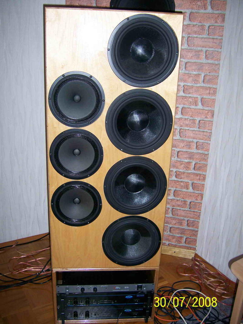

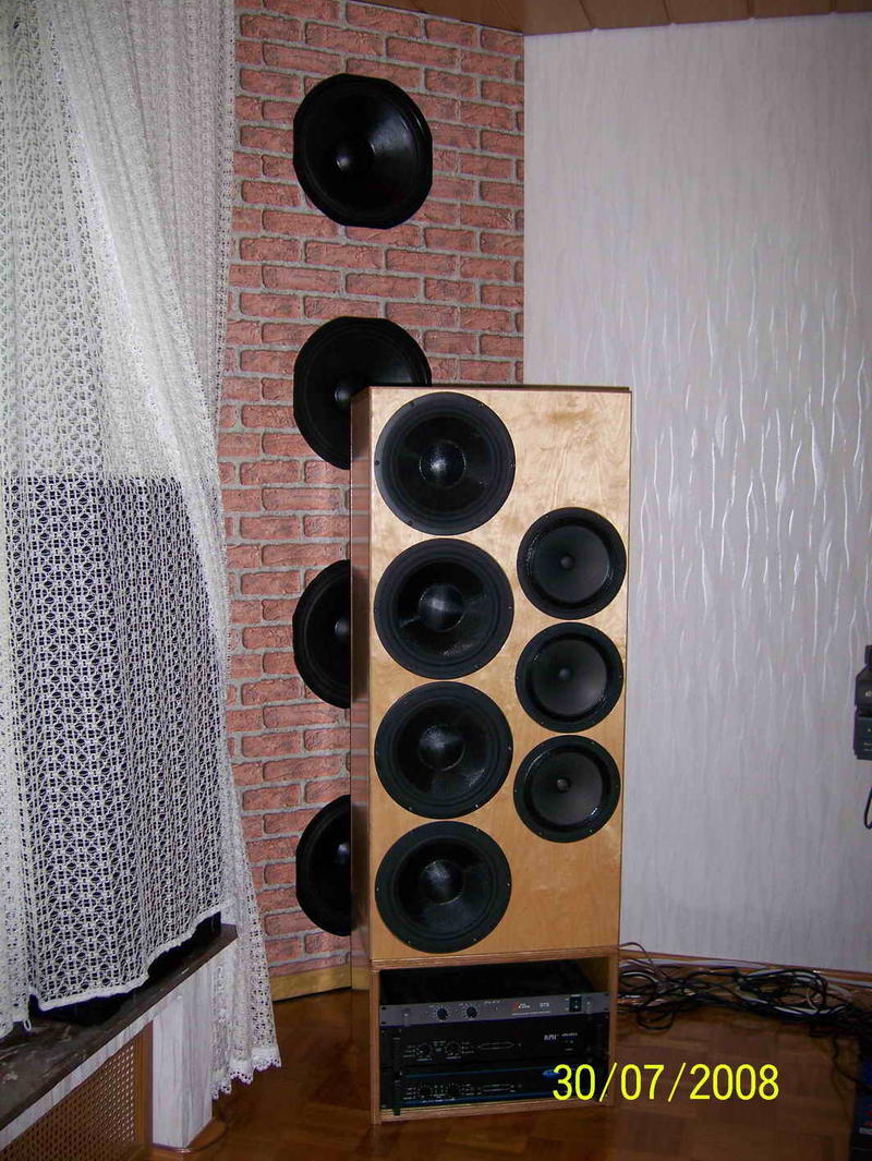

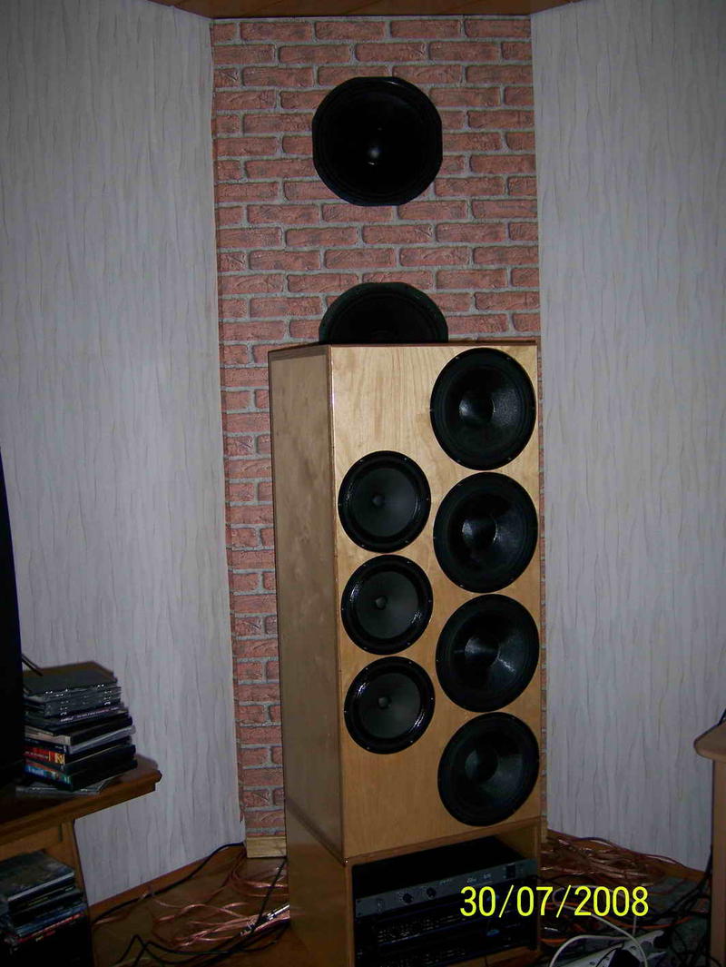

        gibt es zu dem Priojekt eine BoxSim Datei und ist diese Anordnung auch mit passiver Weiche möglich?
        Musikzimmer:
        Hörzimmer mit Solitude
        Reckhorn A 404
        • Mr. Pit
          • 09.04.2002
          • 1712
          Ja/Nein.....
          2xB200 sind passiv mit einer Spule aus dem Rennen genommen = passiv
          Der F-Gang ist aktiv im Superhochtonbereich angehoben -> passiv möglich mit Kondensator (siehe Solitude)
          Die Trennung GF250/B200 ist sicherlich passiv nachbildbar, ob jetzt genau die Trennung bei 250Hz oder 200Hz oder 300 Hz hinkommt, ist Geschmackssache, naja die 48db-Filter werden dann passiv interessant , 12db sollten wohl auch reichen, dann lieber die Tendenz in Richtung 300Hz Trennung.
          Pegeldifferenz, tja da ich aktiv und mit verschiedenen Amp's eingemessen habe, keine Ahnung ob/wieviel man das 3xB200-Setup einbremsen muß.
          Simulation ist schwierig, da der B200 in Boxsim eine ziemliche Mimose ist und die Messungen dann in der Realität doch etwas abweichen (zumal die hohe Bündelung im HT-Bereich einen linealglatten F-Gang doch zu sehr in den Höhen betont).
          Für mehr info's kurze PM
