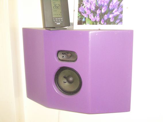

    Hallo zusammen. Hier seht Ihr eine Flachbox, die ich für unser Wohnzimmer zur TV-Begleitung entwickelt habe. Mit 8 cm bzw. eighty mm Tiefe passt sie prima an jede Wand.
    Die Bestückung besteht aus AL 130M und SC 10 N, die sich gegen W 130 SC 8 Ohm und KE durchgesetzt haben. Keine Frage, dass der Klang mit der KE erheblich gewann. Aber der Preisunterschied war mir den Aufwand für dieses Projekt (noch) nicht wert. Auf die KEs warten jetzt Scan Speak Tieftöner ;-). Andererseits: wer weiß schon, was nächsten Monat ist...
    Bei der Entwicklung gab es ein paar Hürden zu umschiffen, die vor allem in der Nicht-Simulierbarkeit einiger Parameter wie der Tieftonabstrahlung und der Optimierung auf die Wiedergabe unter extremen Winkeln lagen.
    Aufgebaut habe ich das 41 x 41 cm breite Gehäuse aus 15mm starkem Multiplex von der Schallwand aus. Die Rückwand ist abschraubbar. Eleganter ist sicherlich ein Rahmen, aber so ging es auch. Die einzelne Strebe reicht jedenfalls aus, um das Ganze gut zu stabilisieren.
    Als Sub wird ein Push-pull Woofer mit zwei GF 250 dienen. Bis es soweit ist, spielen sie sich die eighties ohne Hochpass mit 160 cm Basisbreite zur kurzen Seite erst mal ein.
    Und das tun sie prima: der Klang bietet natürliche Stimmen und saubere Höhen, die zwar einige Schwächen zeigen, aber trotzdem akzeptabel sind. Beim TV-Betrieb arbeiten die SC 10 jedenfalls sehr sauber heraus, welche TV-Sender mit De-Essern arbeiten und welche nicht (RTL 2 definitiv nicht). Effekte von der DVD kommen prima und ohne Hochpass liefert die eighty auch erstaunlichen Bass – wie alle AL-Chassis.
    Kurz: ich kann die Dinger ruhigen Gewissens zum Nachbau vorschlagen (und wer will, kann ja die KE reinschrauben .

    Interessant, warum nicht die G20SC?
    Wo liegt denn die Trennfrequenz?

      Trennfrequenz liegt bei ca. 2500 Hz. Die SC 10 hatte ich noch .

                Gelungenes Projekt! Hätte vom ersten Lesen an etwas mehr Feedback erwartet, da gerade vermessene Wandaufbauten selten im Forum zu finden sind. Ist wohl bisher unterblieben.
                Mich würde es interessieren, ob du aus deinen empirischen Versuchen mit diesen Chassis eine gewisse, vielleicht eher generelle Folgerung für die neuerliche Konstruktion eines ebensolchen Konstrukts auch mit von deiner Wahl differierenden Chassis ziehen kannst?

                  das Interesse an Wand- bzw. Flachboxen ist generell wohl gering - es gibt ja auch kaum fertige Wandboxen zu kaufen. Ist halt kein Hingucker im klassischen Sinne und soll es auch nicht sein. So erkläre ich mir auch, dass sich kaum einer für das komplette Set auf flickr interessiert. Den meisten reicht anscheinend der erste Anblick, um zu wissen, dass sie sowas nicht bauen werden .
                  Mit einer generellen Schlussfolgerung tue ich mich eher schwer. D'Appo habe ich auch versucht, ging gar nicht. Asymmetrisch hats dann am besten geklappt. Klar scheint mir lediglich, dass es neben einer 25iger Kalotte maximal ein 13er Tieftöner sein sollte, der hart an der Bündelungsgrenze getrennt werden muss. Der AL 130 M ist dafür optimal, weil der AL 130 Wirkungsgrad verliert. Aber selbst das lässt noch Fragen offen. Denn laut Simulation ergibt die von mir herausgefundene Tieftönertrennung ein fettes Mittenloch:
                  Dasselbe Loch zeigt sich auch bei "herkömmlicher" Simu im gemeinsamen Gehäuse. In der Realität ist davon nichts zu sehen bzw. zu hören. Auch die Hochtönerabstrahlung differiert recht stark im obersten Bereich.
                  Oder der Hochpass zur Satellitentrennung. Oben siehst Du, wie Boxsim den Kondensator berechnet. Die Realität sieht so aus:
                  Bis 70 Hz top, dann kommen die Reflektionen...Bei der Freifeld-Simu ist gar kein Bass mehr vorhanden.
                  Wahrscheinlich müsste man eine Rechenmethode herausfinden, die den Tiefenversatz zur Wand berücksichtigt. Mit sowas bin ich allerdings komplett überfordert.
                  Deshalb hilft wohl nur ausprobieren, bis Uwe zur Tat schreitet.
                  Ludger
