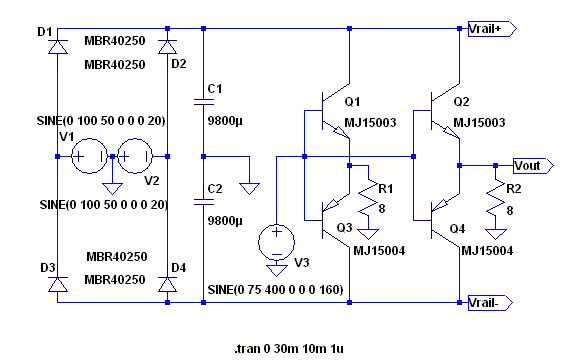

            ihr vergesst alle ein kleines detail!
            so oder so fliest der strom durch die grosse siebelkos.
            im vereinfachte bild ist der lautsprecher am out angeschlossen.
            wenn das signal positiv ist ,kommt der strom von C1 ,geht durch den lautsprecher und kehrt zur minuspol von C1.
            wenn das signal negativ ist ,kommt der strom von C2 ,geht durch den lautsprecher und kehrt zur pluspol von C2.
            deswegen kann es vorteilhaft sein, jeder grosse elko mit einem 10micro (mkt oder mkp) zu überbrücken.
            strom fliest nur wenn ein kreiss geschlossen ist.

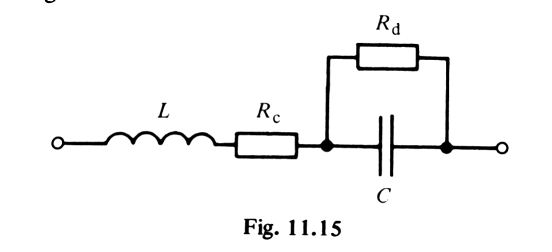

            bild 2 ist die modelisierung eines elko.
            L und Rc hängt von den verbindungen ab und Rd die verluste vom dielektricum; C ist der wert des ideale kondensator.

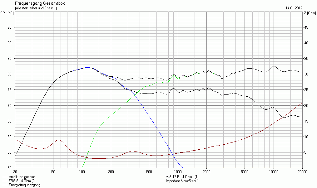

                wenn ich mir Deine Simulation ansehe, stelle ich fest, dass Dein Lautsprecher keinen wirklichen Tiefbass produziert, sondern einen ordentlichen 100Hz Wumm. Mit Bass hat das nicht viel zu tun.
                Der WS17E ist nicht so einfach handzuhaben, wenn das Gehäuse klein bleiben soll. Jama hat in dem Punkt Recht, dass in den 19 Litern eine GHP-Konstruktion deutlich besser funktioniert. Wirklich gut wird es aber erst, wenn Du den 100Hz Buckel entzerrst. Die Angst vor dem GHP Kondensator ist unbegründet. Die dadurch veränderte Gruppenlaufzeit kannst Du getrost vergessen. Den kleinen Überbrückungskondensator übrigens auch. Das ist vollkommen unnütz.

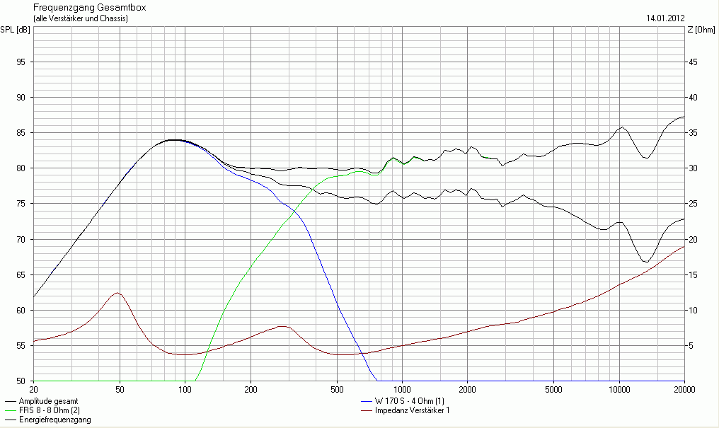

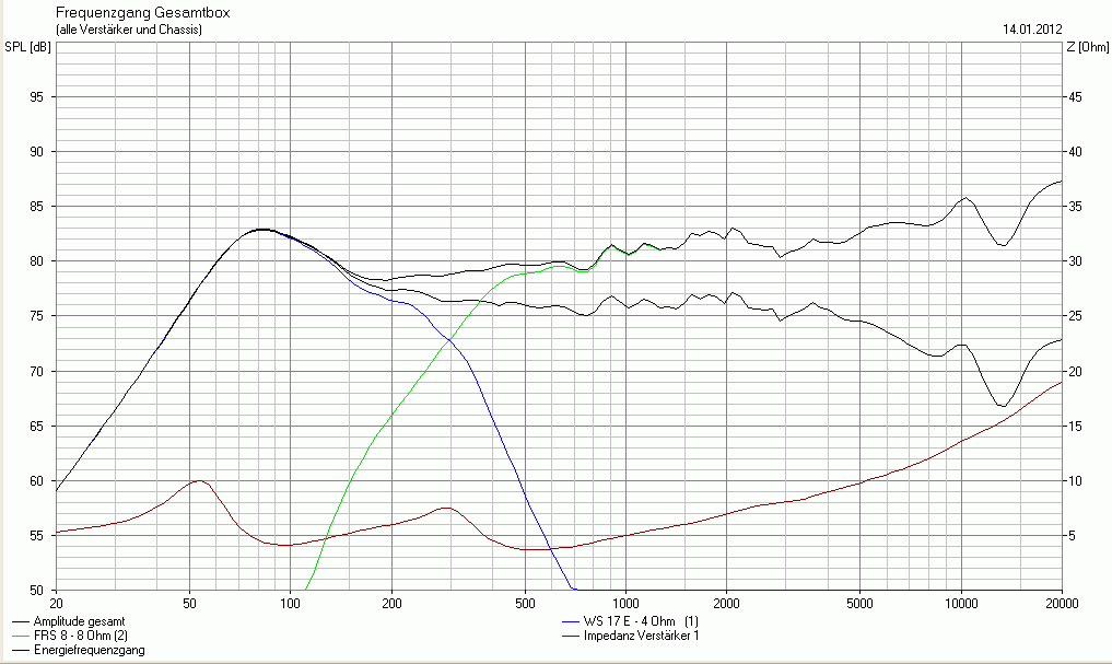

                  ich bin neu hier im Forum. Weil ich in meiner Bastelkiste zwei WS17E-4 ausgegraben habe, bin auch ich auf den Trichter gekommen, sie mit zwei FRS8-8 zu einer FAST zu kombinieren.
                  Weil ich die Lautsprecher neben meinen LED-TV stellen will, sollten sie ein möglichst schmales Gehäuse bekommen. Das 17-Liter-Gehäuse der Stella gefällt mir dafür recht gut.
                  Heute hab ich im Keller die Klang & Ton-Ausgabe 01/95 wiederentdeckt und darin den Cheaptrick 155 gefunden, der wie die Faust aufs Auge passt. CT155 ist wohl der Ursprung der Stella light, besteht aus einem seitlich im Gehäuse platzierten W170S-4 und einem FRS8-8, die mittels 18- und 12-dB-Weiche bei 280 Hz getrennt werden.
                  Also hab ich mich flugs daran gemacht, die Daten in Boxsim einzuhacken:
                  Zuerst den CT155, dann mit Tieftöner WS17E-4 und als drittes WS17E-4 und FRS8-4 im Stella-light-Gehäuse (ohne BR-Öffnung) mit der oben von jama vorgeschlagenen GHP-Weiche.

                    Also wenn man der Simu glauben kann, wird der Bass etwas zu dick. Den Wirkungsgrad und zum Teil auch den Hochtonanstieg des FRS8 würde ich versuchen, beizubehalten.
                    Ich habe noch zwei FRS8 4 Ohm in OVP übrig. PN bei Bedarf die sind ein Mü lauter und du hast mehr Möglichkeit, den f-Gang zu optimieren. Meine Empfehlung lautet aber eher FRS8M aus demselben Grund, dafür von der Impedanz her gutartiger.
