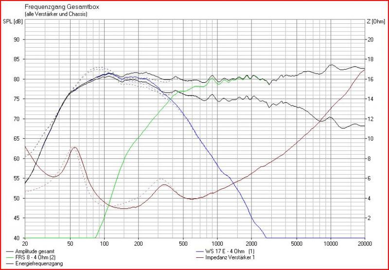

    so, jetzt will ich euch meine kleinen Böxli (die schon im sommer entstanden sind) nicht länger vorenthalten
    Warum kommen die teile so spät in die galerie?
    ganz einfach: die weiche hat nicht gepasst und wurde seither etwa 4 mal umgebaut, die letzt modifikation war dann etwas größer (u.a. 3,3mH Luftspule auf 2,85mH abgewickelt)
    aber jetzt passt es
    der hochton ist echt gut, relativ frisch abgestimmt, evtl. baue ich noch 0,4 Ohm vor dem FRS8 ein (erhöhung des 2,2Ohm-widerstandes) um den mittelton noch ein bisschen zurückzunehmen

    Was mir das leben etwas schwer gemacht hat, war die aufdringlichkeit des FRS8 im Mittelton
    hier darf es meiner meinung nach ruhig eine kleine badewanne sein (sonst steht der sänger nicht irgendwo bei den boxen, sondern klebt einem förmlich im gesicht)

    Der WS17E 4Ohm macht seine sache (im 19Liter geschlossenen volumen) auch recht gut
    der bass ist angenehm und so, wie man es von einer kleinen box erwarten würde
    obwohl es in der simu so aussieht, hat die box bei mir im raum keine merkliche bass-überhöhung
    Lediglich die Pegelfestigkeit lässt etwas zu wünschen übrig
    wenig belastbarkeit gepaar mit einem wirkungsgrad von nur 82dB bringen halt auch nicht die welt

                  und ich muss sagen: Timmis weiche sieht in boxsim reichlich übel aus
                  da gefällt mir meine lösung schon besser, auch wenn die weiche etwas aufwendiger ist
                  und bei mir ist auch der chassis-abstand WESENTLICH geringer......

                      So,
                      kleines Update:
                      Ich hab die Weiche etwa geändert.
                      Der widerstand vor dem FRS8 wurde etwas erhöht,
                      sonst ist der Hochton einfach zu dominant.
                      Hier der Link zur aktuellen Boxsim-Datei:
                      http://www.box.net/shared/hr861yqnce
                      Sven
