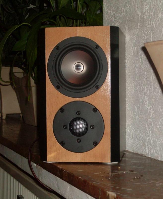

                    Habe "endlich" die Teile für die Rears bestellt.
                    Wie schon vorher mal geschrieben werden es eine Art Aria KE aber mit gleicher Trennfrequenz wie die Hauptlautsprecher.
                    Da ich im Mehrkanalbetrieb grundsätzlich mit Sub höre werde ich den "Kleinen" einen Allpass verpassen um das Phasenverhalten an die vorderen 3-Weger anzupassen.
                    Zumindest laut Simu sieht es sehr vielversprechend aus.
                    Ich werde es zumindest testen und dann weiter berichten.
                    Gruss Andi_m
                    dabei sein ist alles
                    (Zitat: Jürgen von der Lippe)
                    • andi_m
                      • 26.09.2004
                      • 1435
                      #70
                      Hallo zusammen
                      Habe meine Rears endlich fertig.
                      Meine Idee mit dem Allpass hat sich wirklich gelohnt.
                      Es ergibt sich keinerlei Bruch im Klangbild zwischen vorne und hinten.
                      Messungen habe ich noch nicht gemacht, kommt aber noch.
                      Gruss Andi_m

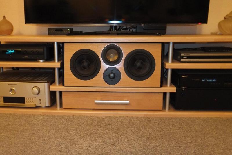

                        Hallo zusammen
                        Hier hat sich mal wieder was geändert.
                        Als erstes kam ein neuer TV.
                        Da musste ich mir natürlich auch ein neues Rack bauen.
                        Der Center kam dann erst mal liegend rein, was auch keine großen Probleme machte, da er ja ein reiner 3-Weger war.
                        Aber wie das so ist, will man es ja "Richtig" machen und so baute ich halt einen neuen.
                        Mittel- Hochton übereinander und als Tiefton zwei MDS06 links und rechts daneben.
                        Gruss Andi_m
                        • Volker
                          • 24.12.2000
                          • 2002
                          #72
                          ja so ist es mit nem neuen TV, dat kenn ich. Schöner Center, tolle Arbeit!
                          Gruß, Volker
                            #73
                            gefällt mir auch sehr gut!
                            Die Optik der MDSé hat schon was.
                            • andi_m
                              • 26.09.2004
                              • 1435
                              #74
                              Ich danke euch.
                              Die MDS passen auch recht gut zum GF und machen sich als TT sehr gut.
                              Überlage jetzt schon eine Weile ob ich mit den alten 13nern meine Rears erweitere.
                              Aber mit dem verbauten Allpass ergibt sich rundherum ein harmonisches Klangbild.
                              Mal sehen ob es mich dann doch wieder juckt.
                              Gruss Andi_m
