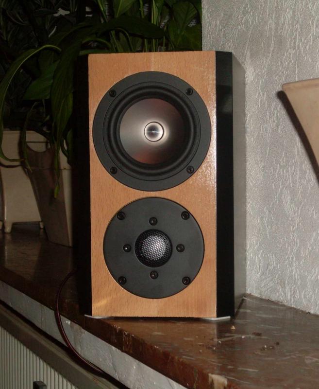

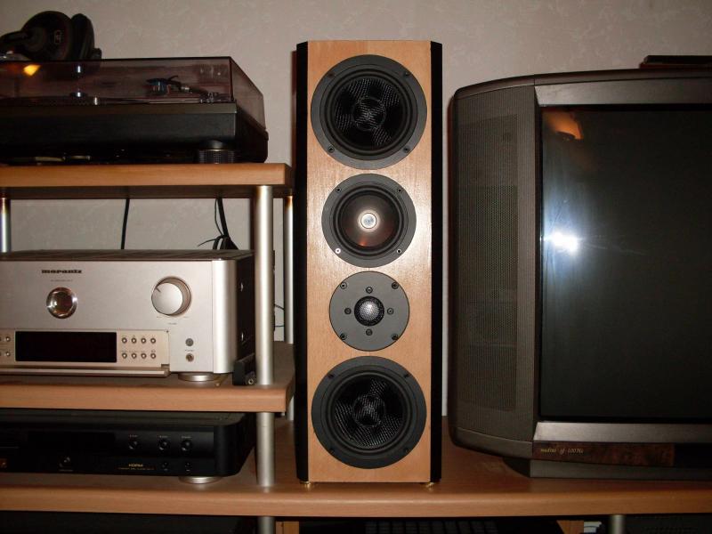

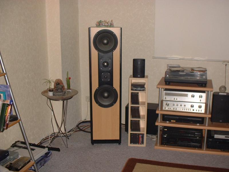

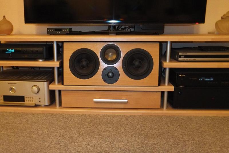

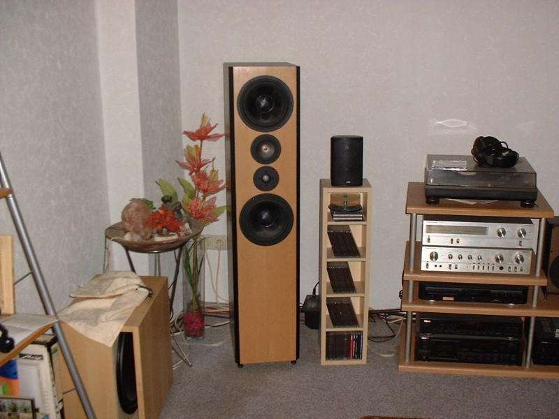

    Da die Bilder bei diesen Hostern immer wieder verschwinden nun im Anhang.
    1. Meine Alte
    2. Meine Neue (na ja, jetzt nicht mehr neu :-) )
    3. Meine Rears
    4. Mein alter Center
    5. Mein neuer Center

                          • markus
                            • 04.02.2003
                            • 373
                            Hi Andi,
                            mich wundert die Boxenaufstellung. Diese Eckaufstellung kann eigentlich nur einem Bassfanatiker gefallen?
                            Vielleicht wäre es besser, Du tauschst den Platz der Box mit dem des CD-Regals und rückst sie noch etwas mehr von der Rückwand ab. Das verbessert in der Regel auch die Mitten und die Räumlichkeit.
                            Ansonsten klasse geworden!
