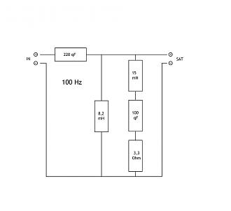

    Ist es sinnvoll eine Impedanzkorrektur nachzuschalten wenn vor einer Satellitenbox eine 100 Hz-Weiche installiert wurde?
    Dient diese Korrektur dazu, den Impedanzverlauf zu korrigieren welche diese 100 Hz-Weiche verursacht?
    Dann wäre doch die Imp.-Korrektur der 100 Hz-Weiche zugeschnitten und würde zu jeder 8 Ohm-Box passen, oder?
    Hab keine Ahnung, jemand von Euch bestimmt!
    Gruß Ralf
    • 29067
    Wenn die 100Hz-Weiche passiv ist, sollte sie die Impedanz korrigieren, aber nicht für jede Box passend. Verrate mal mehr.
    So sieht das bei mir aus:
Ansichten: 462
Größe: 81,1 KB
    • X1/9
      • 05.05.2025
      • 12

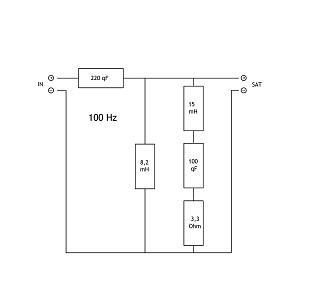

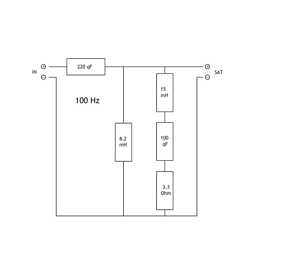

      Diese Weiche ist sehr wahrscheinlich für die ARIA (mit TI 100) bestimmt. Möchte sie aber für andere Boxen benutzen.
Ansichten: 422
Größe: 37,0 KB
        • 29067

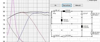

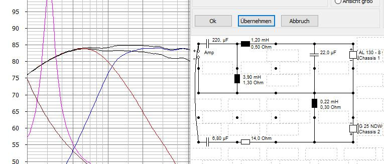

        Wesentlich für die Trennung sind die 220µF und etwa 4 mH, die anderen Teile sind für Imp-Korr und oder einen Bassbuckel zu mildern, das passt aber eher nicht für andere Tieftöner. Muss vieleicht gar nicht sein, aber dann müsste man das simulieren, wenn es Visaton-LS sind. Wenn nein, hilft nur probieren.
