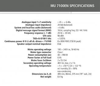

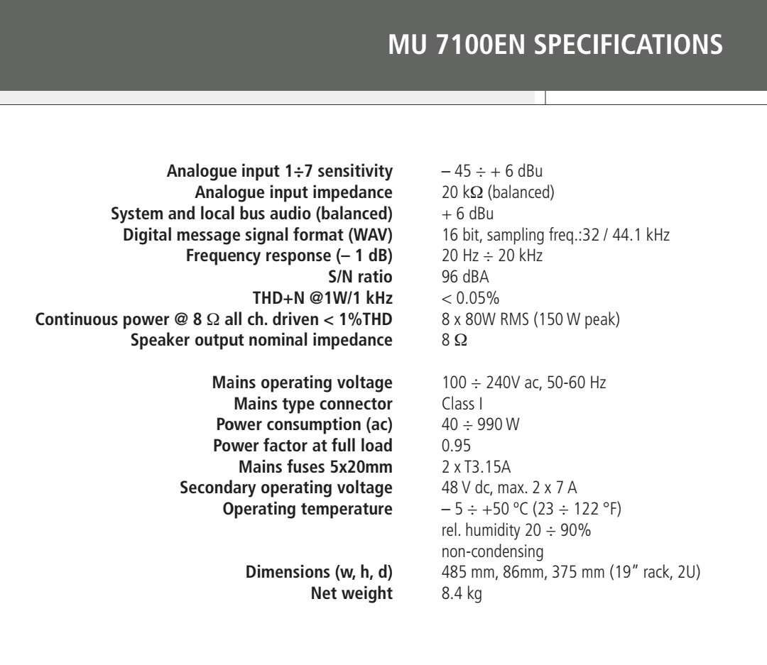

    Hallo liebe Kenner des Wahnsinns ;-)
    ich könnte oben genannten Verstärker bekommen.
    Sehe ich das richtig dass ich die 8 ausgänge nach lust und laune equalizen und dsp'n könnte also im bestfall 2x 4 wege aktiv bespielen könnte?
    oder stelle ich mir das zu einfach vor ?
    lg jürgen

      Es ist ein Industrieteil mit allen möglichen features und zulassungen....
      ob es "Hifi" qualität erreicht mag ich anhand der wenigen specs zu diesem aspekt noch nicht erraten... Wobei ich da und dort sicher schon Amps hatte die schlechter angeschrieben waren ( alte pa oder Röhren) ...
      die 8 kanäle lassen sich sogar nach lust und laune brücken ... Klicke auf die Grafik für eine vergrößerte Ansicht

            Warum soll das kein HiFi sein ?
            Die technischen Daten sind doch soweit ganz Ok.
            Trotzdem spielt natürlich auch der Preis eine Rolle.
