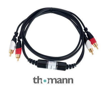

          Deine Kabel sind grundsätzlich richtig gelötet, haben aber das Problem, daß die Signalmasse jetzt in der Endstufe mit dem Schutzleiter verbunden ist. In der Studio und PA-Technik weiß man schon, warum man symmetrische Leitungen bevorzugt. Um dein Problem aus der Welt zu schaffen, könnte auch das weiter helfen:
          https://www.thomann.de/de/pro_snake_brr_101_1.htm
          Macht im Grunde das gleiche, wie das oben empfohlene Kästchen. Du müßtest nur an Deinem Kabel den Cinchstecker gegen eine Buchse tauschen.
