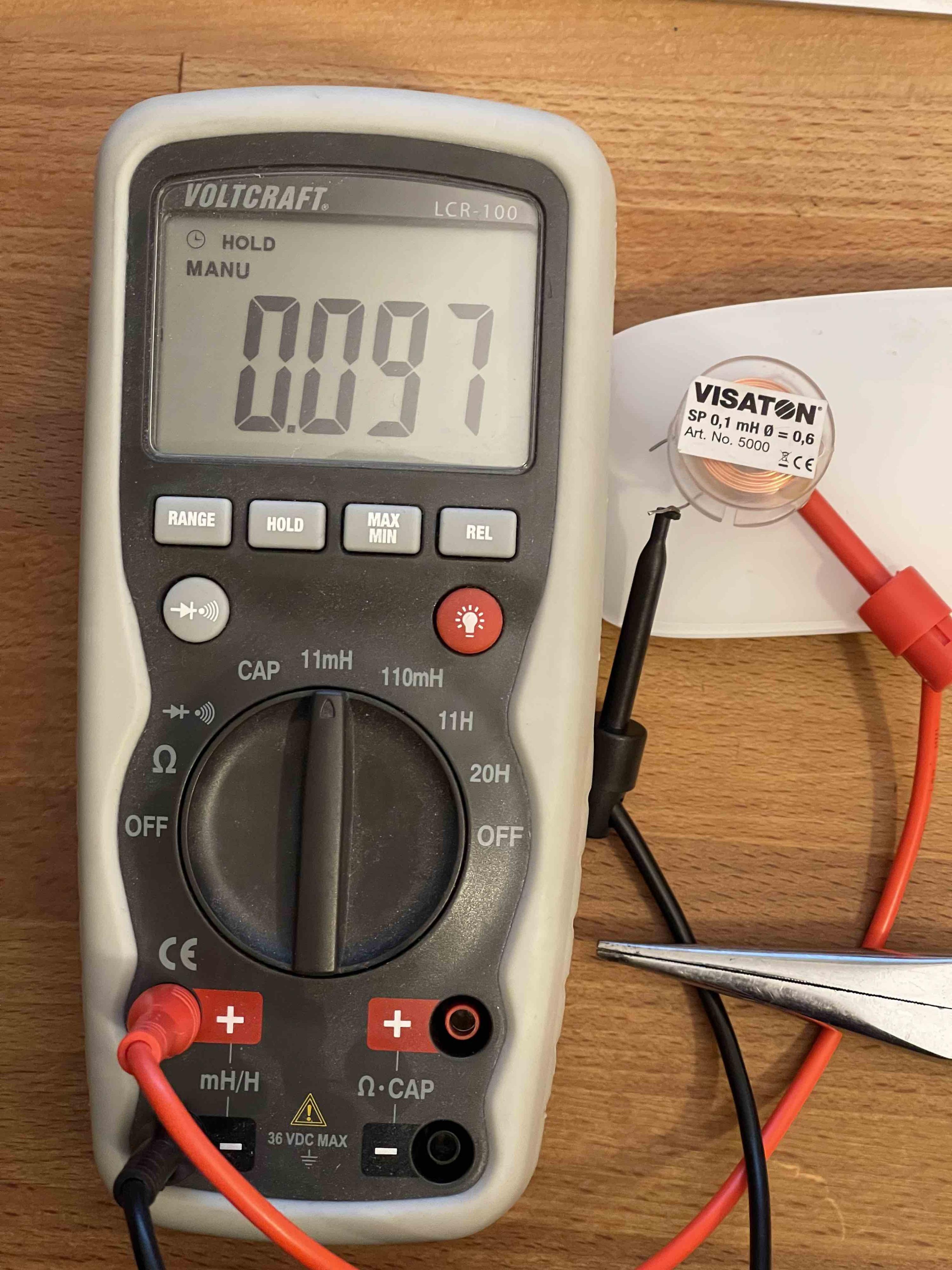

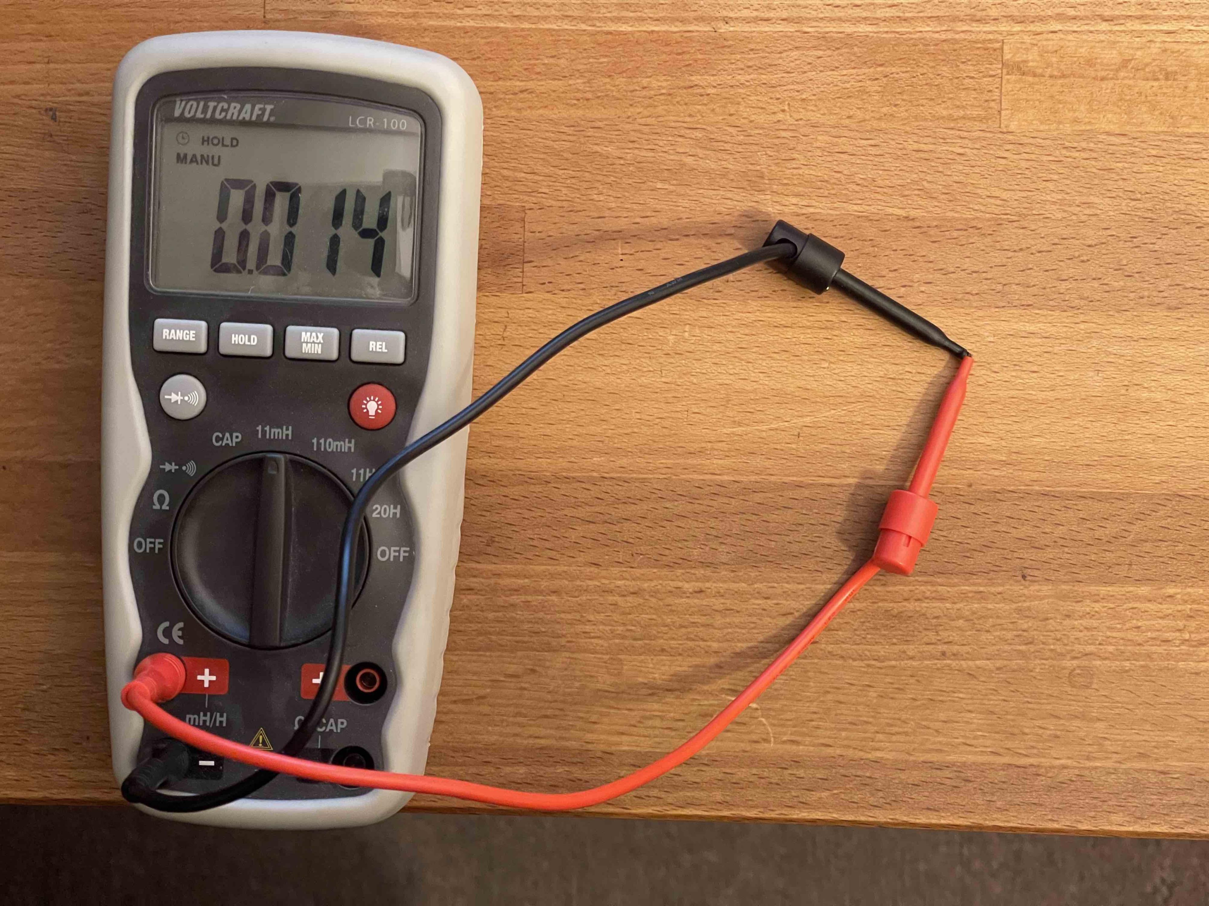

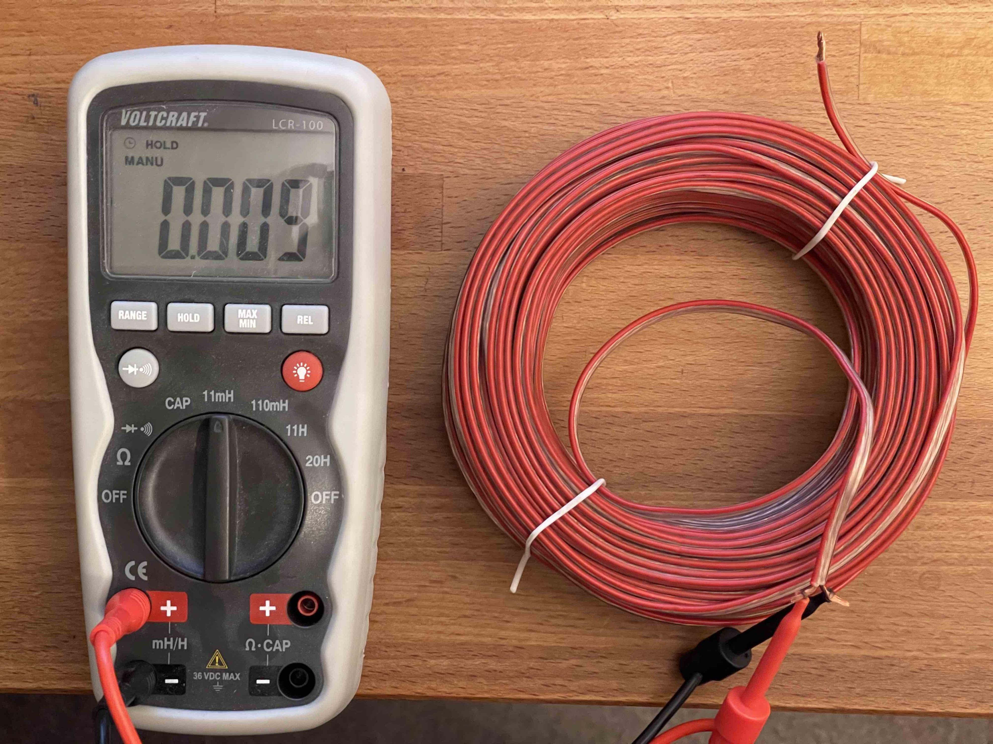

              Hallo!
              Um auch Markus zu überzeugen:
Ansichten: 501
Größe: 962,2 KB
Ansichten: 499
Größe: 1,14 MB
Ansichten: 499
Größe: 1,12 MB
              einmal Kontrolle des Gerätes mit der kleinsten Spule, die ich hier gefunden habe, dann Kurzschluss und dann eine Rolle bestes, am Ende kurzgeschlossenes Lautsprecherkabel. Die beiden letzten Messungen überfordern wegen des zu geringen Wertes mein sicher nicht höchstwertiges Gerät. Weil die Anzeige nur noch sprang, habe ich sie auf "Hold" gesetzt.
              An dem Kabel sieht man auch, was ich mit "gegensinnig" nicht ganz treffend ausdrücken wollte. Das Kabel ist natürlich nicht gegensinnig aufgewickelt, sondern der Strom fliesst hin und zurück und deswegen sollte sich das kompensieren.
              Gruß Bernd
