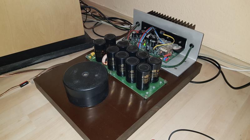

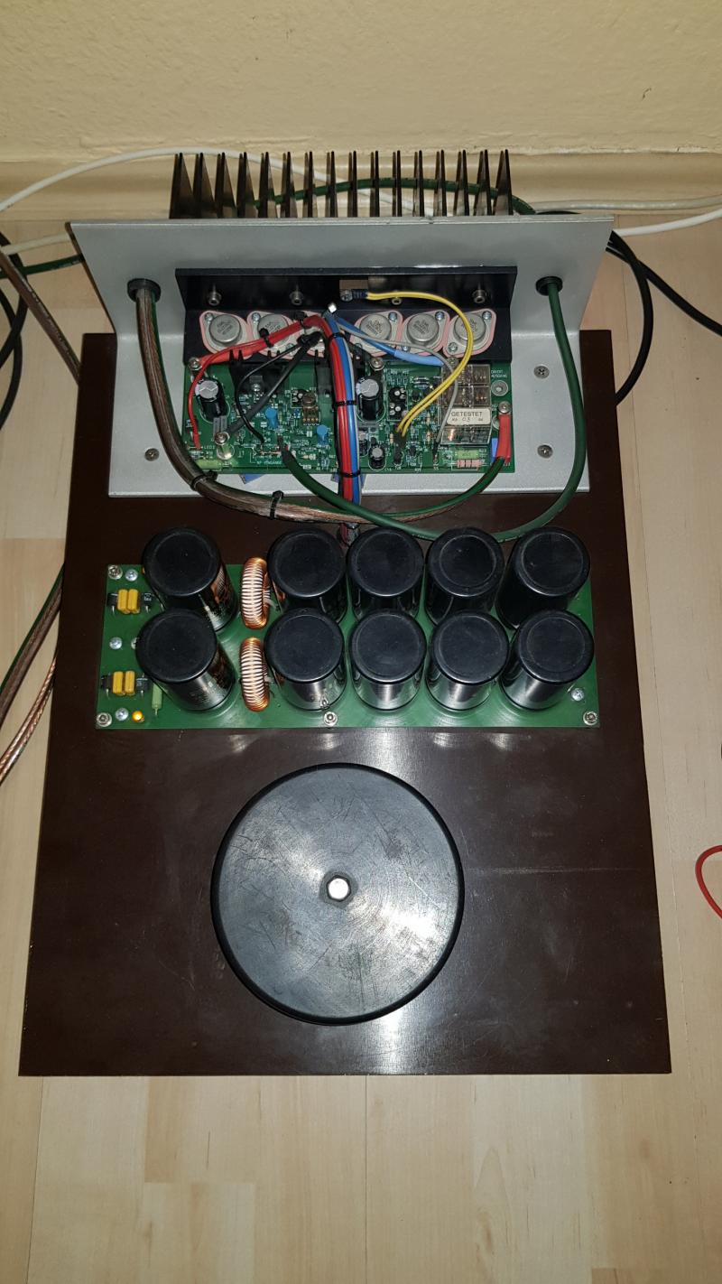

Name: 2022-02-05 19.36.30.jpg
Ansichten: 723
Größe: 44,1 KB
ID: 698691 Klicke auf die Grafik für eine vergrößerte Ansicht
Name: 2022-02-05 19.36.20.jpg
Ansichten: 690
Größe: 129,4 KB

        Die Albs hatten doch seinerzeit einen guten Ruf.
        Und beim Netzteil wurde offensichtlich nicht gespart!
        Sicher feine Teile!
        Viel Spaß damit.
        Schönes Holzgehäuse drumrum...
        Oder auf technisch: Lochblech drüber
        Bernhard

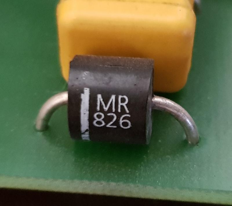

                welche Dioden sind denn auf dem NT in der Nähe der 4 gelben C's drin?
                best regards
                Kay
                • Superhatti88
                  • 31.05.2016
                  • 193
Name: 2022-02-10 16.03.17.jpg
Ansichten: 634
Größe: 42,9 KB
