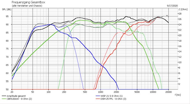

    ich habe eine Frage zur Teilaktivierung einer 3-Wege Box mit dem miniDSP 2x4..
    die Trennung vom TT zum MT soll der mini übernehmen, die Trennung zum HT klassisch mit passiver Frequznzweiche
    Kann man das so machen oder handelt man sich damit zu viele Probleme ein?
    Im TT-Zweig sind dann ja gar keine passiven Bauteile, gegenüber MT und HT.

      es richtig zu machen ist prinzipiell eine gute Vorgehensweise
      Ich habe zwischen TT und MT mit dem miniDSP mit BW48db bei 250Hz getrennt.
      Die Trennung zwischen MT und HT ist passiv bei circa 4500Hz..
      der TT hat ein 6db Filter mit einer Spule
      den HT habe ich mit 18db getrennt und verpolt angeschlossen
      Ist das so weit richtig.. was sollte man noch beachten?

        Die Spule am Tieftöner würde ich weg lassen. Da trennt doch das minidsp.
          • 28789
          Richtig. Aber unbedingt mit Boxsim arbeiten, einfach mal so Filter festlegen wird schlechter als passiv. 24 dB LR reicht völlig. 4500 ist viel zu hoch.

              Hallo und danke für die Nachfragen
              kleine Korrektur: die MT hat natürlich einen 6db Filter in Form einer Luftspule
              Also, es handelt sich um ein Exponetialhorn.. Bauvorschlag Nr.18 von 1985.
              Ursprünglich war der mit WSP21+DSM50+DSM25
              Zitat: "Kombination mit hohem Wirkungsgrad und sehr geringem Klirrfaktor im Bassbereich. Da der Basslautsprecher geringe Amplituden ausführt, ist hoher Schalldruck sehr sauber erreichbar."
              Das war auch der Grund warum wir die Hörner etwa 1988 gebaut haben.. allerdings hat mir die Bestückung mit der MT-Kalotte überhaupt nicht gefallen. Aus diesem Grund habe ich sie dann gegen einen CBM130AW getauscht und die Standardweiche gegen die Weiche aus der Atlas Transmission.
              So weit so gut.. jetzt möchte ich die Hörner gerne mit Biamping und dem miniDSP ansteuern. Mit dem mini habe ich noch keine Erfahrung.
              Klar, habe ich was in BoxSim simuliert, aber es ist die Frage wie nah das an der Realität ist..
              1. steckt der WSP in einem Horngehäuse, in BS habe ich ein BR-Gehäuse gewählt
              2. wie gut sind die Daten für ein so altes Chassis wie den CBM130
              3. ich habe noch einen alten DSM mit silberner Front, der dürfte sich von den neuen auch unterscheiden
              aber egal, die Hörner sollen ja in erster Linie mal Spaß machen
              so sieht der F-Gang aus:
Name: Atlas Exponential Chr_v2.0.jpg
Ansichten: 1
Größe: 68,8 KB
              und hier die Projektdatei:
              Atlas Exponential Chr_v2.0.BPJ
              im miniDSP habe ich folgendes eingestellt:
              1. Trennung bei 250Hz mit BW48
              2. plus 12db bei 45Hz
              3. minus 6db im Tiefton-Zweig
              Kann man das so machen? Nehme gerne Verbesserungsvorschläge an..

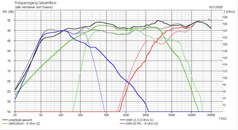

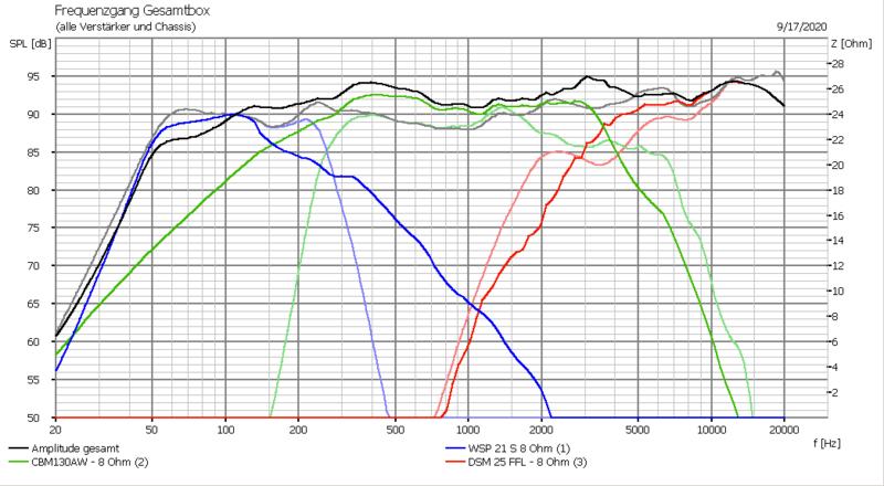

                  Weiche etwas überarbeitet, vor dem Mitteltöner war gar kein Hochpass, bzw. Kondensator.
                  Und noch eine Experimentalweiche.
                  Zuletzt geändert von ubix; 18.09.2020, 03:25. Grund: Weiche zugefügt.
                    • 28789
                    Mit Simu alleine wird das wohl nix werden.

                        Danke Ubix.. die Simu sieht super aus
                        Die Weiche werde ich auf jeden Fall mal so aufbauen und probieren..
                        Wie mache ich das jetzt mit meinem miniDSP am besten? Doch besser passiv
