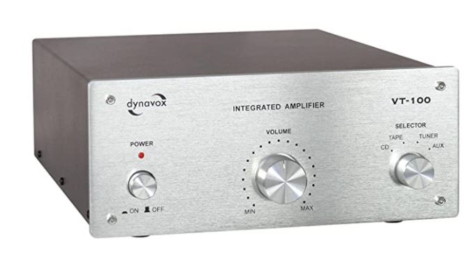

    DYNAVOX VT100
    ich bin auf der Suche nach einem kleinen Vollverstaerker fuers Buro, der vor allem kompakt sein soll. Hatte einige altere NAD Amps im Blick, aber nun ist mir der Dynavox VT100 ubern Weg gelaufen.
    Irgendwie waere das genau was ich suche. Hat jemand Erfahrung mit den kleinen Dynavox amps?
    Gruss
    madmat

              Danke fuer die Tips.
              Wie sind die Dinger leistungsmaessig einzuschaetzen? Soll jetzt keine Party befeuern, aber soll auch mal nett ein bisschen lauter Musik machen koennen ohne an die Grenzen zu kommen ;-).
              2 Eingaenge braeuchte ich schon. AUX und Digital wuerde auch funktionieren.
              Mir ist gerade die Idee gekommen, dass man wenn der Amp mit 12V versorgt wird den AMP ggf ueber die 12V Schiene des PC Netzteils betreiben koennte. Das haette den Vorteil dass der AMP sich mit dem PC ein und aus schaltet...
              Gruss madmat

                von dem hier kann ich sagen dass er mit 12 Volt betrieben werden kann, denn dieser läuft bei mir in einer Boombox und dort mit 12 Volt.
                das reicht in meinem Falle voll und ganz aus, ... die meisten Chassis haben einen Kennschalldruck zwischen 80 und 90 dB/Watt, sprich wenn man ein Watt reinsteckt kommt das als Lautstärke raus, je nach Gehäuse ist das etwas weniger und je nach Standplatz wieder mehr, sprich der Verstärker muss lediglich ein Watt bringen um erhöhte Lautstärke zu bringen, ... oder besser ausgedrückt, wenn man den fosi audio voll audreht zieht er um die 10 Watt, und das kann z.b. bei einem B100 schon richtig laut sein.
                      ET-100, Gleichen Amp. TDA-7294 DMOS.Es funktioniert noch gut bei 8 Ohm. Bei 4 Ohm sind die Elcos im Netzteil etwa zu klein. 2x 4700uF ersetzt durch Nippon 2x 10.000uF.
                      ET-100 2x 30W 8Ohm, 2x 60W 4Ohm. Im Praxis natürlich nicht ...
                      Nach Ersatz: Richtig bei 1kHz gemessen: 2x 28W und 2x 55W.
                      Weiter noch mit einem DC Protect nachgerüstet. Die Specs sind nicht slecht. Schon klar, das meiste Geld steckt im Gehäuse.
