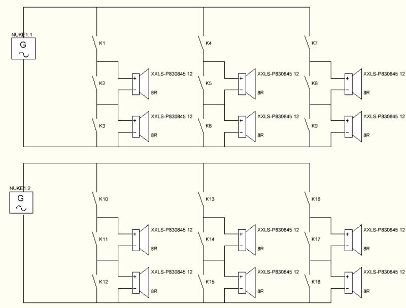

    ich will demnächst (lang wird es dauern "Wohnungsumbau + Kinder") mein SBA zum DBA erweitern. Jedes Chassis soll einzeln messbar/prüfbar sein, deshalb würde ich gerne zwischen jedem Chassis und meiner INUKEs ein Relais schleifen und dies mit dem Raspberry ansteuern.
    1. Sind mechanische Relais hier noch Stand der Technik oder gibt es hier auch etwas von ratiopharm (halbleiter speziell für den Zweck)? Ansonsten würde ich einfach das hier nehmen. Ist wahrscheinlich maßlos überdimensioniert, im Normalfall wird nicht unter Last geschaltet.
    2. Die Inuke NU6000 hat ja allerhand Schutzschaltungen, wenn man schon dabei ist, ist es noch sinnvoll irgendetwas zum spielen zusätzlich auf die Platine zu bauen?

    Relais haben einen geringeren Widerstand und sind hier ideal. Aber warum der ganze Aufwand? Klemm doch einfach per Terminal den einen, den anderen oder beide ab. Aber warum überhaupt einzeln messen? Du Hörst doch auch mit beiden.
    Nur nicht unter Last schalten, das lässt die Kontakte schnell verschleißen. Die 16A, die da angegeben werden, sind ein Witz. Wenn du ins Datenblatt schaust findest du aber Kurven die die Lebensdauer bei unterschiedlichen Strömen genauer angeben.
      Ich mag das klicken einfach nicht. Ich habe aber auch keine einfache und gleichwertige alternative gefunden. Ich bin eben durch Zufall überdiese Relais gestolpert. Sehr Praktisch. Dann spar ich mir die Klemmen.
      Das DBA wird aus 28 Chassis bestehen. Die Elektronik steht in einem anderen Raum. Ich will nicht immer rennen müssen, wenn ich alle jubel Jahre die Chassis einzeln teste, um zu prüfen ob noch alles passt.

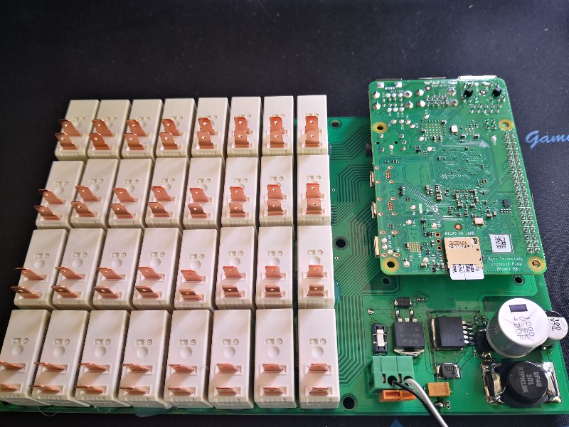

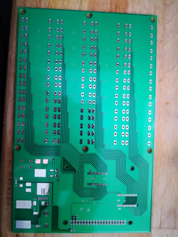

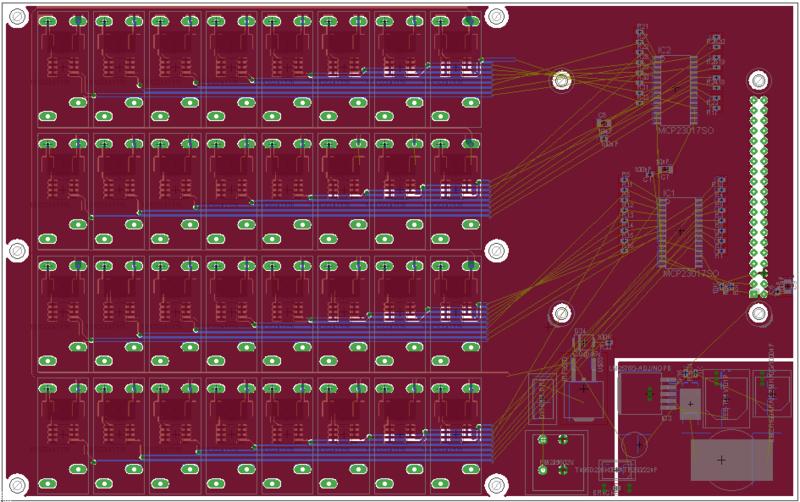

      Ich habe einfach mal angefangen.
      Platine besteht aus:
      Verpolungsschutz
      Stepdownwandler 24V --> 5,1V
      2 Portexpandern
      32 klickenden und klackernden Relais
      Der Raspberry wird dann einfach oben aufgesteckt.

                Heute morgen beim Frühstück ist mir dann aufgefallen, dass ich die Chassis natürlich nicht so einfach per Relais ausschalten kann. Ich denke am einfachsten wird folgende Schaltung. Leider habe ich damit für das DBA 2 Relais zu wenig auf meiner Platine. Naja so ist es wenn man erst macht und dann denkt.
                Wenn ich dann z.B. das Chassis neben K11 aktivieren will. Öffne ich K11, K13, K16 und schließe K10 und K12.

                  Also ganz ehrlich, so würde ich mich das nicht aufzubauen getrauen.
                  1 falsche Bedienung und du hast einen satten Kurzen an der Endstufe.
                  Wobei die das eventuell eh selber abfangen können müsste.
                  Musst du wissen...

                    Ich bin ehrlich gesagt auch nicht ganz so begeistert, dass mit dem möglichen Kurzschluss habe ich schon gesehen. Ich hätte die Relais natürlich in der Software gegeneinander verriegelt. Um so länger ich darüber nachdenke um so klarer wird mir das ich garantiert irgendwann die Endstufe per Software sprenge.

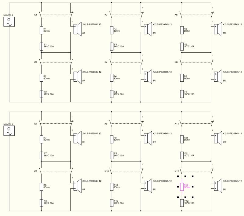

                        So wie deine Platine aussieht, verwendest du 2 polige Umschalter als Relais?!
                        Eine einfache Lösung wäre eventuell. wenn du mit jedem Kontakt einfach zwischen einem Lautsprecherchasis und (s)einem Ersatzwiderstand umschalten würdest.
                        Der Ersatzwiderstand müsste wahrscheinlich nicht mal sehr belastbar sein, da du ja eh nur für kurze Funktionstests umschalten möchtest, oder?
                        Und du ersparst dir K1, K4, K7 etc......
                          Die sind leider nur ein polig. Ich habe die Platine eben fertig gebaut und werde sie für meine noch zu bauende Wohnungssteuerung nutzen. Die platine war zwar ursprünglich nicht für 230v gedacht, deshalb sind die Abstände zwischen den Pads und gnd nicht groß genug. Ich habe die rückseitigen lötfahnen von den Relais einfach abgeschnitten und mit Heißkleber eine Isolierungsschicht zwischen Relais und Platine erzeugt.
                          Danke. Die Idee ist sehr gut. Ich denke ich Bau noch je eine Temperatursicherung in Reihe mit den Widerständen ein. Nur um auf Nummer sicher zu gehen.
                              Da würd ich definitiv drauf pfeifen.
                              Wenn du, wie du eingangs schrobst, nur immer mal wieder kurz probieren willst, ob noch alle Beteiligten am Leben sind, reichen dafür ein paar Milliwatt. Nimm 5 oder max. 10 W Widerstände und gut is.
                              PS: ICH höchstpersönlich würde mir den Klabauter ohnehin ganz sparen!
                              Die Chance, dass dir ein Relaiskontakt stirbt und damit einen Ausfall verursacht, ist IMHO um einiges höher, als die Wahrscheinlichkeit, dass dir ein Chassis abraucht.
                              Und testen kannst du doch ganz einfach, indem du leise spielst und mim Ohr von einem zum nächsten Treiber weiterwanderst !?
                              Nur so meine 2 cts. Bin allerdings auch Wartungstechniker und was Defekte angeht recht schmerzfrei
