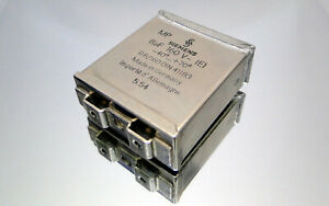

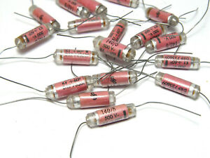

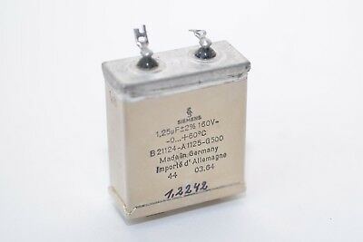

                    so eben eine 0,47 micro nachgemessen:
                    ergebnis 471 nF oder 0,471 micro.......
                    hab sogar noch styroflex und öl-papier von Siemens ^^
                    fast so alt wie ich hihi
