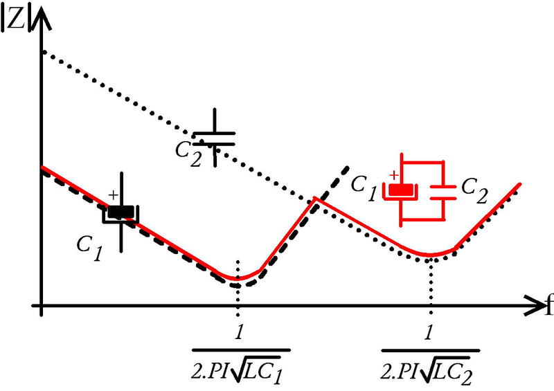

                            Mit ALLEN wird es wohl nix, aber ich stimme zu. Im Tiefton ist es eine Frage der Finanzen. Wobei ein schlechter Elko im Tiefton auch den Mittelton versaut.
                            Da könnte man teilaktivieren.
                            es kann sinnvoll sein ein elko mit einem MKP4 2,2 microF zu bypassieren
                            Kef warnte aber seine Elkos im filter durch Mkt oder Mkp zu ersetzen, er sagte es ändert negativ den klangbild

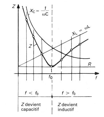

                              Noch sinnvoller ist es, viele kleine Elkos parallel zu schalten, um auf die gewünsche Kapazität zu kommen; das senkt vor Allem den ESR massiv, und dadurch verschwindet ein Hauptnachteil der Elkos!
                              Am Allerwichtigsten überhaupt ist es, sich ein LCR-Messgerät zuzulegen.....
                              Klar, wenn man einfach nur einen Elko gegen eine Folie tauscht, klingt es anders, weil ein Elko z.B einen weitaus höheren ESR hat als Folien.
                              Man muß schon wissen, was man tut.......

                                es kann sinnvoll sein ein elko mit einem MKP4 2,2 microF zu bypassieren....
                                Das ist niemals sinnvoll.
