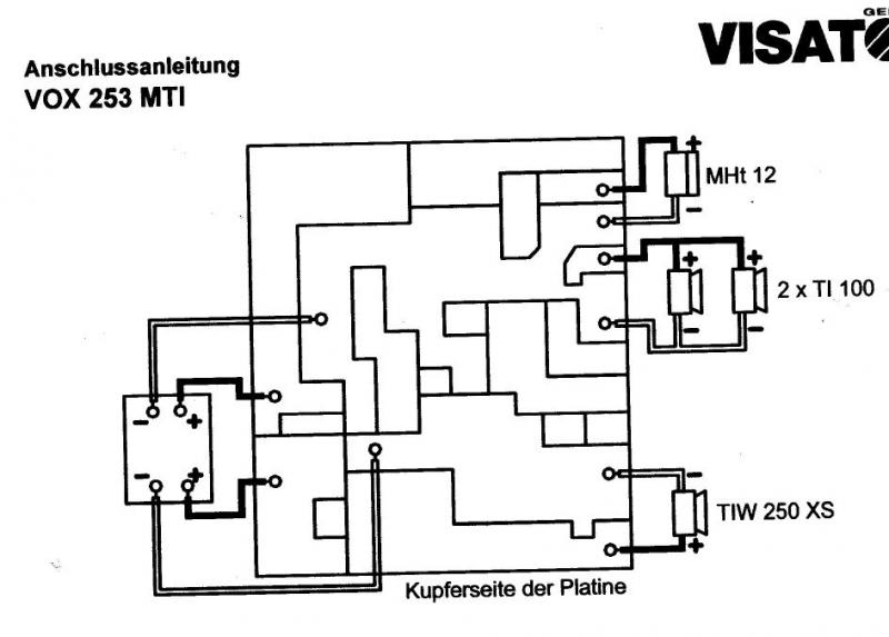

    Bald ist unser Projekt Vox 253 mti fertiggestellt. Einzig die Frequenzweichen müssen noch Verlötet werden.
    Gibt es irgendeine Anleitung oder kann mir jemand helfen wo ich was anlöten muss?...ich bin ein bisschen überfordert...

    Hallo Anja
    Wenn du bei Visaton gekauft hast, müsste ein Anschlussplan beiliegen. Wenn nein, schreibe Visaton einfach mal an und bitte darum. Nimm aber bitte keine Drähte über 1mm, da dauert das Löten zu lange, die Kontakte verschmurgeln oder lösen sich.

      Der schaltplan liegt schon bei,aber damit kann ich auch nicht viel anfangen..wenn jemand mir das aufzeigen könnte an den Platinen..

        Ich meine nicht den Schaltplan, sondern den Anschlussplan, da ist detailliert gezeigt, welcher Draht an welche Kontaktstelle der Platine gehört.

          Bitte sehr:

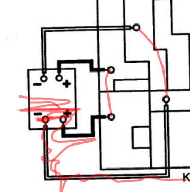

          Das ist für Bi-Amping ausgelegt, also verbinde einfach Minus mit Minus und Plus mit Plus....fertig
          So geht es auf der Platine oder du lötest wie auf dem Plan 2 mal Plus (und 2 x Minus) und führst beide Drähte extern zusammen
          Visaton könnte das wirklich besser machen, aber auf mein Gemeckere wird nicht gehört.

              danke vielmals für die Tips und Hilfe.
              jedoch besteht meine Weiche aus 2 Teilen,Platinen.
              jedenfalls bin ich schon mal froh dass es eine Anschlussanleitung gibt.
              Ich werde wohl Visaton schreiben müssen.
                • 28724
                Ja, sehe ich auch so. Durch die Umstellung auf Folienkondensatoren vor einiger Zeit musste die Weiche wohl aufgeteilt werden.
