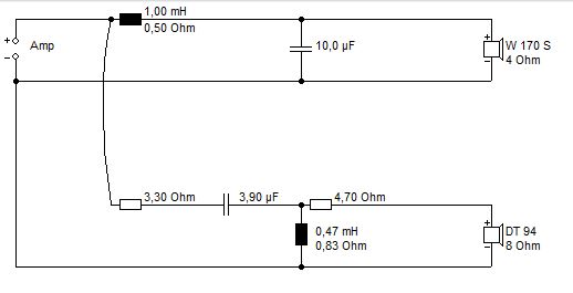

    Moin Leute
    Mal ne Frage:
    Wenn ich diese Frequenzweiche https://www.visaton.de/de/produkte/z...w-270-ng-8-ohm
    umrüsten will, habe ich dann den Widerstand an die richtige Stelle gelötet?
    Ich hatte nämlich vorher direkt vorm HT einnmal 3 Ohm in Reihe und 15 Parallel zum HT, und habe das jetzt mal umgebaut, allerdings habe ich das Gefühl, dass es eher lauter geworden ist. Der HT zischt immer noch ziemlich bei "S"-Lauten, ein bisschen anders klingt es jedoch schon (vllt einbildung?).
    Ich hatte aber auch mal ohne den 8 ohm Widerstand und gemessen mit ner sinus Frequenz, da war er dann mit schon um die 10 db leiser.
    Oder nehme ich den 1 dB unterschied von der alten zur neuen Version einfach nicht wahr?

      Hatte die Lautsprecher halt gebaut, ohne den Bausatz zu kennen und das hat halt bei boxsim ganz gut ausgesehen, daher diese weiche. Und hatte halt vorher wie gesagt ne andere Pegelsenkung drin, wie sie im Visaton Buch beschrieben ist.
      Aber wollte jetzt mal die richtige Weiche ausprobieren.
      Die Weiche ist ja bis auf den widerstand die Gleiche.

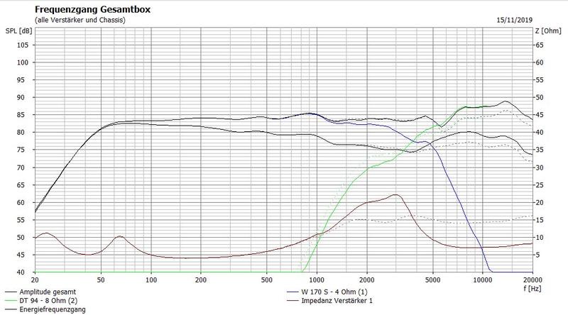

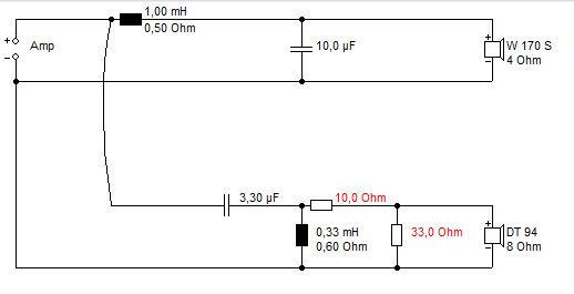

        so sah dein f-gang vorher aus :
        gestrichelt mit der 8,2 ohms
          mit 10 und 33 ohms wäre der f-gang auch nicht schlecht
          der einbruch bei 6 kHz ist sogar verschwunden

            Danke, das hilft mir. Mich störte der Einbruch beim DT94 bei meiner Planung und hatte keine Idee, wie ich den weg bekomme.

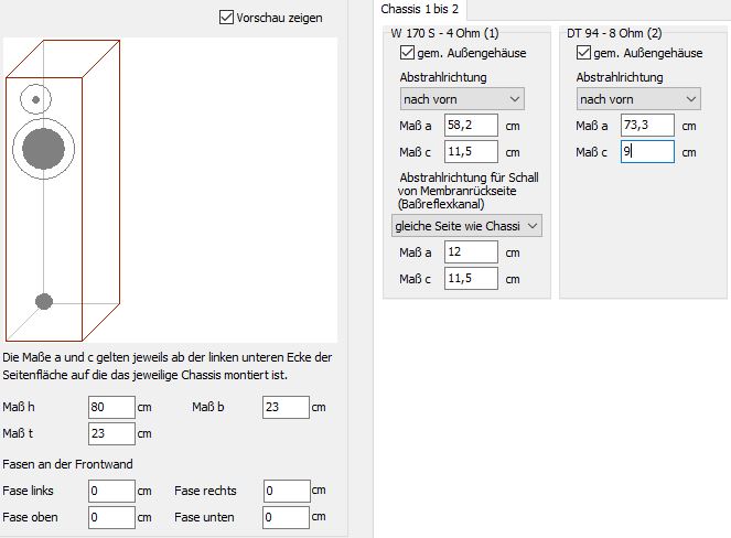

                @ Eddie mit leichtem versetzen vom DT 94 glättet sich seine kurve
                hier mein vorschlag:
                der ef-gang ist auch besser

                  Danke, das sieht deutlich ansprechender aus, als vorher.
