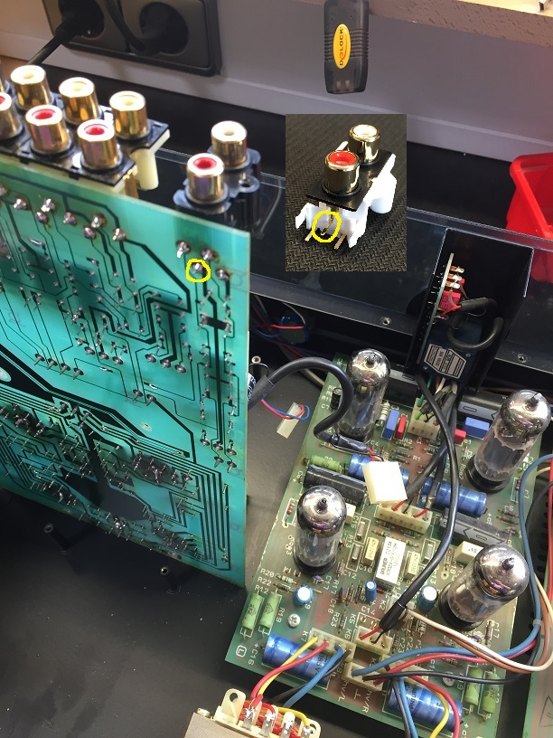

    Hi zusammen
    Ich hocke grad in der Firma und versuche an meinem Pre-Amp eine ältereu Cinchbuchse zu reparieren. Sinnvollerweise hab ich natürlich keinen Cinch-Stecker mitgenommen für den Test - bedeutet ne 3/4 Std Autofahrt...
    Hat zufällig jemand nen Messschieber daheim, und könnte mir den Durchmesser des Mittelpins geben, dann könnte ich mir hier nen Adapter bauen...
    DAAANKE

    3,1 mm
      • 5972
      3,2 mm.
      Könnte auch 3,18 mm sein, das wäre dann 1/8 Zoll.
        • 1259
        Daaanke Euch ganz herzlich jetzt kann ich testen!

                Der Kontakt auf dem Kanal ist wieder da, aber... irgendwo hab ich noch nen weiteren Wackelkontakt im System, fürchte mal, er ist in der Box selbst auf dem Weg zum Bändchen, wenn es nicht sogar das Bändchen ist - da gehe ich heute aber nicht mehr ran, sonst streikt die Regierung
                Wegen der Cinch-Buchse: Ich hatte mir neue über Reichelt gekauft, die hatten aber einen zu großen Kontaktabstand, und der Massekontakt ging nicht nach hinten, sondern nach vorne ab, passte vorne und hinten nicht. Also Ausbau der Federbleche und neu kalibriert mit einem 3,1mm Bohrer hat geklappt soweit - merci
