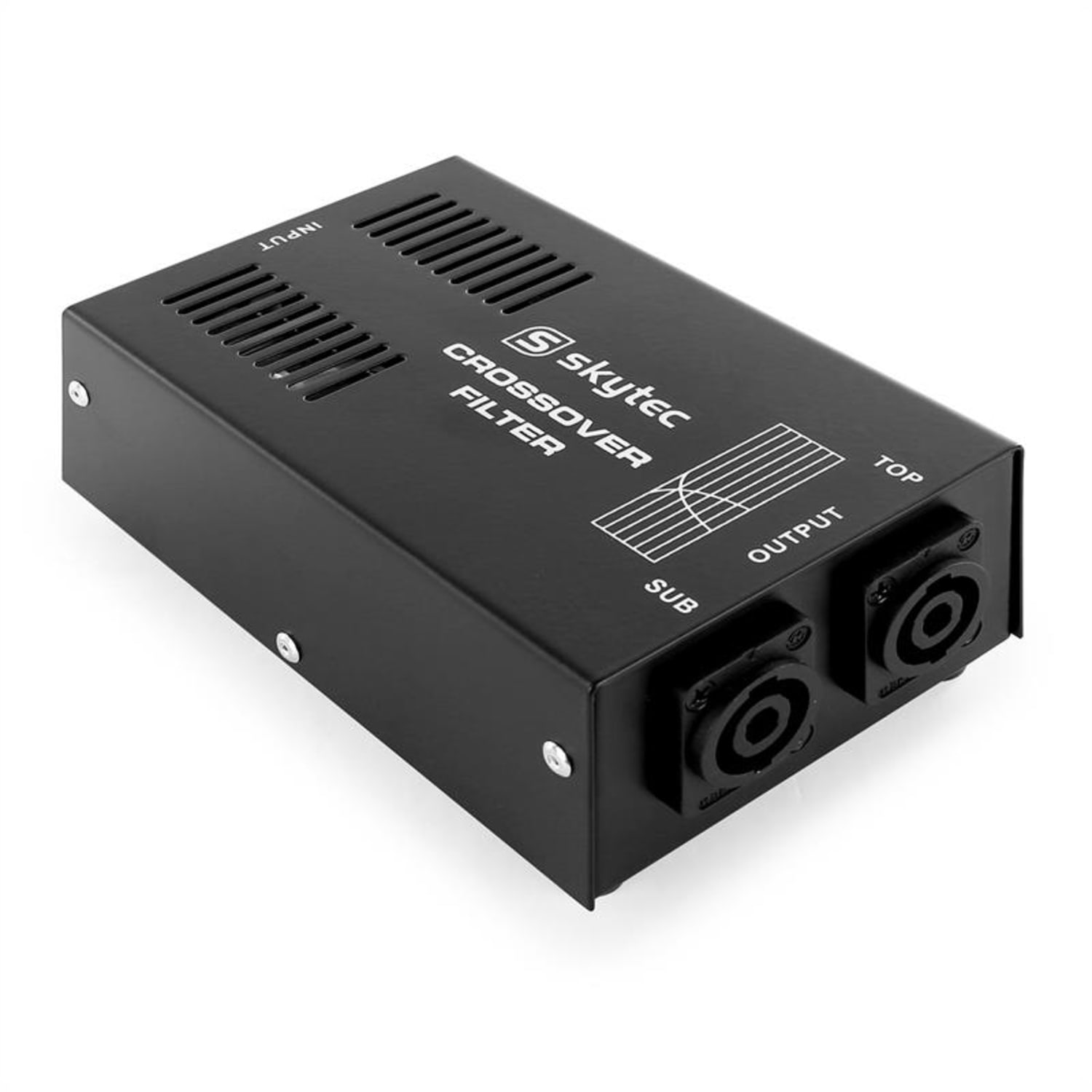

      Vielen Dank erstmal für die zahlreichen Antworten!
      Meint ihr 3x120Watt würden ausreichen ? Klingt für mich erstmal etwas wenig. Aber die Weiche selbst sieht soweit ecjt gut aus. Vielleicht gibt es ja noch ein etwas Leistungs stärkeres Modell.

          https://www.elektronik-star.de/Sound...RoCrPEQAvD_BwE
          Was haltet ihr denn hiervon?
          • aurelian
            • 05.03.2013
            • 1910
            Und wie willst du mit einer Trennfrequenz von 180 Hz sinnvoll einen Sub betreiben?
            Das geht allenfalls, wenn man 2 Subs macht und die dann zu den Satelliten dazustellt, sodaß man quasi einfach die bestehenden LS um je einen Tieftöner erweitert. Jedenfalls ein ziemlicher Pfusch. Zudem können um den Preis nur minderwertige Ferrit-Spulen verbaut sein. Möchte ich sehen, ob die wirklich erst bei 1000W in die Sättigung gehen......

              Nicht viel, für den Preis bekommt man jedenfalls keine 1000 watt Belastbarkeit hin. Vielleicht meinten die irgendeine Musikspitzenpeakleistung.Oder auch PMPO genannt.
              Die 180 Hz Übergangsfrequenz sind meiner Meinung nach aber im PA Bereich noch möglich, da man aus mehreren Metern bis vielen Metern Entfernung, und dann noch unter vielen Menschen, sowieso nicht mehr hört, was denn nun wo herauskommt, wenn die Subwoofer halbwegs nahe bei den anderen Systemen stehen. So einige passive PA Subwoofer, auch der gehobenen Klasse, trennen sogar bei 200 Hz.
              Das sollte dann aber wohl auch die Obergrenze sein, denke ich mal.
