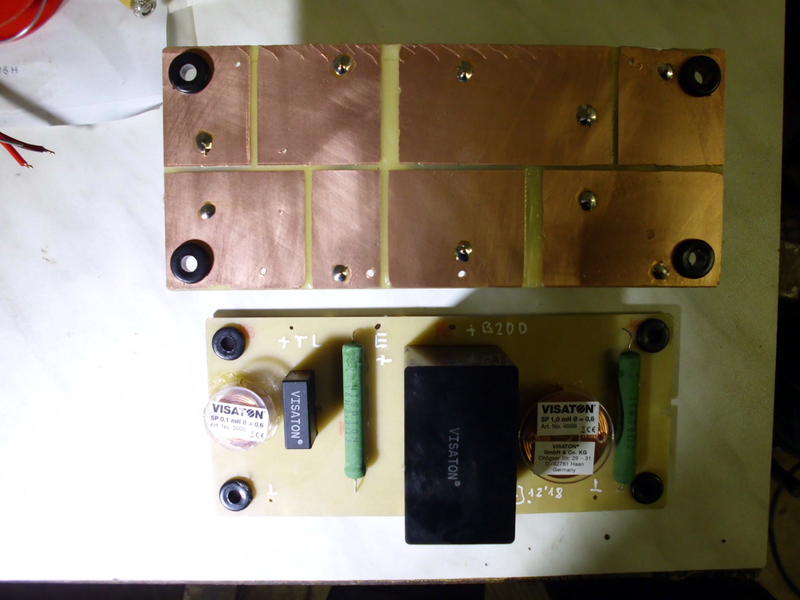

    Will mir neue Weichen bauen.
    Welche Lochrasterplatinen empfehlt ihr denn so?
    Die zum Löten oder die aus Kunststoff?
    Wie befestigt man am besten die Bauteile darauf?
    Kleben und wenn womit?
    Welchen Draht nehmt ihr zum Verbinden?
    Welchen Lötzinn?

    Keine Platinen, sondern dünnes Holzbrett, Teile mit Schrauben (kein Stahl) oder Heißkleber befestigt. 1 mm Draht mit Isolation und bleihaltiges Elektroniklot.
      wenn du die teile hast, nimm ein blatt papier , plaziere deine teile und mach dir eine skizze davon mit den verbindungen so hast du eine idee von der grösse vom brett...

        Ja, hallo, falls die Schaltung größer ausfällt, kann man auch auf Universal-Fertigplatinen von der Fa. VISATON (Link) zurückgreifen. Ich lagere meine Leiterplatten immer in Gummi (zumindest wenn diese in der Box befestigt wird) und verwende dazu Kabeldurchführungstüllen (Foto). Befestigungslöcher auf ca. 8mm (je nach Kabeldurchführungst.) aufbohren, Durchführung einsetzen, ein kleiner Schraubendreher ist hier hilfreich, dann noch vor dem Festschrauben (Unterlegscheibe!) je eine weitere Gummitülle darunter, sodass später nichts klappert. Die Befestigung muss nicht "angebrummt" werden, ich sichere die Schrauben mit "Klebt & dichtet", welches sich auch gut zum Befestigen von Spulen etc. eignet. Falls Bauteile wider Erwarten getauscht werden müssen, lässt sich diese Verbindung mit einem Cuttermesser wieder lösen. Bitte ,wie Walwal schon schrieb, nicht die Spulen mit Eisenschrauben befestigen ! Ich hab´ das mal ausgemessen, die Induktivität ändert sich enorm.
          Genau so mache ich das, vor allem, weil das so übersichtlich ist und keine Fehlverdrahtungen vorkommen. Mit Platine kann das sogar den Profis bei Visaton passieren ....ich verrate jetzt aber keinen Namen.

                Große Spulen hatte ich mit Messingschrauben befestigt, ganz kleine einfach nur angelötet, aber Kabelbinder ist sicher besser, und sicherer. Und man kann es später noch mal lösen als wenn man sie mit Heißkleber verklebt.
                Widerstände habe ich immer nur eingelötet. Ich habe diese 5-10 Watt Zementwiderstände benutzt, die halten gut alleine, die Drahtenden an der Lötstelle etwas umgeknickt, zwecks besserem Halt. Man kann auch als Abstandsrollen Aderendhülsen benutzen, dann liegen die Widerstände nicht direkt auf der Platine, und bleiben besser kühl.
                Draht zum Verbinden , 1,5mm² Kupferdraht, für Mittel und Hochton reicht ev. auch 1mm². Das ist jedem selbst überlassen.
                Lötzinn = Elektroniklötzinn, und gut ist es, denke ich mal.
