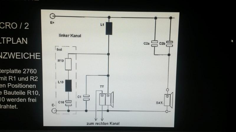

    Weichenproblem
    das ist eine Schaltung für einen Stereo Subwoofer
    der TT hat zwei mal 8 Ohm,nun zu meinem Problem, möchte mir 2 Momo Subwoofer
    mit 4 Ohm bauen ( habe 2 TT )kann mir jemand sagen was an der Weiche geändert werden muss ?
    L1 - 10 mh 0,68 ohm
    L10- 22 mh 4,26ohm
    C1 - 100 yf
    C2a 100 yf
    C2b 68 Yf
    R10 3,9 ohm

    Im Prinzip müsste man alle Spulenwerte halbieren, und alle Kondensatorwerte verdoppeln. Das wird aber nicht funktionieren, weil Deine 4 Ohm Tieftöner sicher ganz andere Parameter haben als die 8 Ohm Tieftöner.
    Vor allen Dingen das RCL Glied ist sicher auf die 8 Ohm Tieftöner angepasst. Keine Ahnung, wie es klingt wenn man das wegläßt, und nur die anderen Bauteile benutzt. Wahrscheinlich nicht gerade optimal.

        möchte meine 2 x 8 Ohm Tieftöner parallel schalten so das ich auf 4 Ohm komme,habe die Spulen werte halbiert, und die Kondensator werte verdoppelt
        klingt schon nach Subwoofer,nur wenn man etwas lauter stellt sind noch die
        mittel töne zu hören,ist übrigens ein Bandpass Subwoofer
        der Tieftöner gehört zu dem Bausatz
        habe 2 aktive Subwoofer,möchte nur mal wieder etwas basteln, wenn das so nicht funktioniert dann wird es wieder ein Stereo Subwoofer,der klang auch nicht schlecht,nur dann habe ich wieder einen Tieftöner übrig

          IMHO müsstest du L1 halbieren, C1 verdoppeln, C10, L10 bleiben gleich, da die die Mittenfrequenz des Saugkreises definieren, R10 halbieren...
          Das könnte, sollte klappen....
