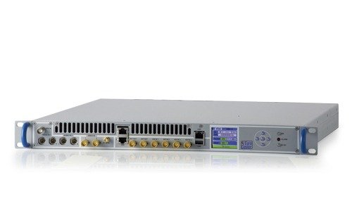

    Wenn du DAB+ sendest, steht dann rasch mal das Entstörfahrzeug vor deiner Tür aber prinzipiell kannst du die Transmitter schon kaufen:
    Screen SFT-DAB-015 Radio DAB Transmitters - Digital Audio Broadcasting Radio DAB Transmitters Extra Efficiency Supported standards: DAB,...

      Hehe der wäre cool da, aber nur 15 Watt für den Preis. So ähnliche habe ich auch schon gefunden. Das sind dann richtige Stationen. Aber das ist echt zu fett für mich, klar.
