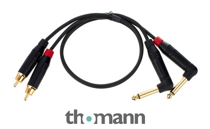

        Du kannst auch mit 2 Stück Cinch- 6,3 mm Klinke rein gehen, das habe ich nämlich gemacht. So konnte ich durch den 6,3 mm Winkelstecker nah an die Wand.
        So kann man jeden Kanal einzeln benutzen, ob Dein AVR die beiden Kanäle getrennt steuern kann, weiß ich nicht. Da der AVR jedenfalls die Filter steuert, sollte es mit einer T.Amp E 800 auf jeden Fall gehen.

          Dankeschön! Winkelklinke klingt auch nach ner Idee. Also sowas hier?
          https://www.thomann.de/de/pro_snake_spr_2005_a.htm
          - 5 x Solo 20 / Nelson Subs - Marantz SR6011 / Yamaha P7000S - Thorens TD 147 -
            • 5867
            Das sollte gehen.
            Ich habe dieses genommen und Cinch Stecker von Cordial angelötet.
            https://www.reichelt.de/A-V-Kabel-Kl...klinke%2Bkabel
            1,8 m Länge fand ich gut und löten schreckt mich nicht ab.

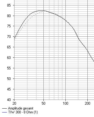

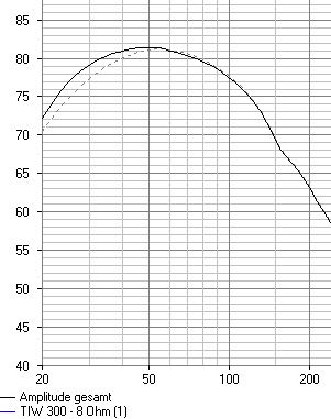

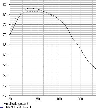

                          • 28433
                          Für
                          Alle mit Tiefpass 18 dB, 80 Hz, also Standard. Alle Versionen liefern max. 105 dB bei 30 Hz, Reihenfolge wie gelistet. Jetzt musst du einplanen, was das Wyntek kann und wissen, was dein Raum macht. Oder probieren, deswegen sind mehrere BR-Rohre sinnvoll. Ein Hersteller baut mit 3 Rohren.
                          70 L mindestens, 100 L ergibt eine sinnvolle Auslegung.
                          Zuletzt geändert von walwal; 03.12.2017, 09:14.

                                Ich komme auf 30 Hz Abstimmung bei 130 L 40 Hz wäre auch zu hoch für einen Subwoofer, weil er unterhalb der Abstimmung zu viel Hub machen würde.
                                Zuletzt geändert von walwal; 04.12.2017, 10:38.
