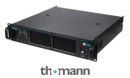

      Diese ist nicht schlecht:
      https://www.thomann.de/at/db_technologies_hpa_2800.htm
