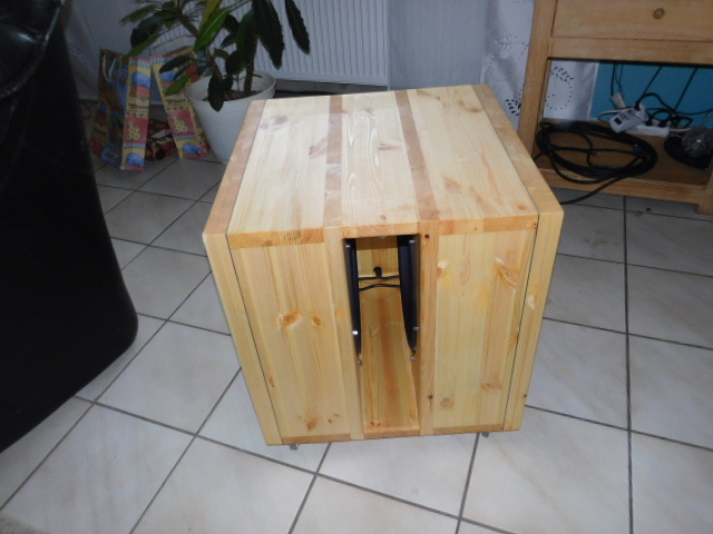

    Zitat von fox2206 Beitrag anzeigen
    Da ich nicht messen kann um den Fqg zu importieren, gibt es eine Möglichkeit die Datei aus einer Simulation zu erstellen um Ihn dann gerade zu biegen ?
    Wenn messen nicht möglich ist, würde ich folgendes machen:
    - Entwickler befragen, wie der theoretische Pegelanstieg verläuft
    - und, wenn über 80 Hz getrennt wird, wo die Resonanzspitze liegt.
    - dann eines oder beides mit dem DSP kompensieren,
    - und den Dipol im Raum verschieben, bis Tiefbass kommt.
    - anschließend ggf. sich mit Raummoden auseinandersetzen.
    Meine Erfahrung ist, dass der Dipol den Ort vorgibt; falsch stellen und dann heftig entzerren tut in der Regel dem Chassis mechanisch nicht gut und kommt auch akustisch nicht. Was sagen die Dipol-Experten dazu ?

        Was für ein Ripol ist es denn? Wenn es ein veröffentlichtes Baukonzept ist, gibt es vielleicht Anhaltspunkte ...
        Sorry war lange abwesend.
        18" Ripol 2x KT18 von Axel berechnet und Chassis gemessen, die Auswertung ist nicht veröffentlicht.
        Mittleweile läuft er an der PSC2.400
