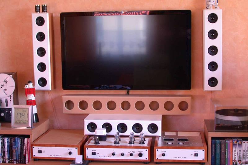

                  Es ist erstaunlich, wie wenig passive Bauteile der Röhrenverstärker hat.
                  Und wohl trotzdem gut klingt.
                  Die Lautsprecher neben dem TV gab es einmal im hießigen Elektronikmarkt für einen unheimlich niedrigen Ausverkaufspreis. Ich glaube, es waren so 150 € pro Stück. Aber für mich sind sie zu groß, bzw, für meine Wohnung.
                  Sehen ja imposant aus!
