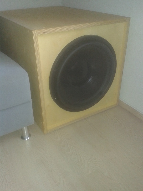

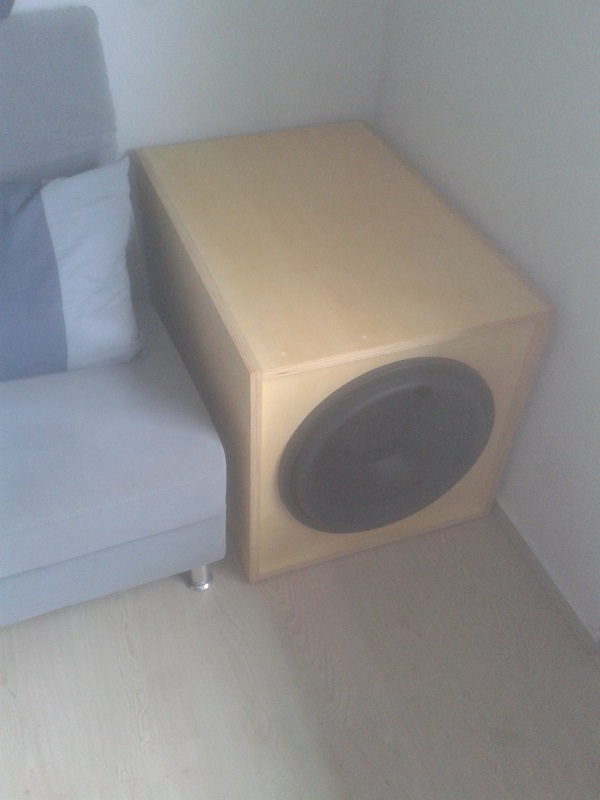

        Der Luftverschieber ist fertig:
        240 Liter Volumen, 55Kg Gesamtgewicht. Mit 500W und einer Resonanzfrequenz von 20 Hz knallt der schon ziemlich. Ich bin sehr zufrieden. mMn. ist er auch für Musik gut geeignet, allerdings habe ich ja auch keine großen Ansprüche, bzw. Vergleichsmöglichkeiten.
        Gruß, Jonas
          • 5973
          #49
          Was lange währt, wird endlich gut.
          Herzlichen Glückwunsch zum fertigen Sub. Ich schätze mal, Du wirst lange nichts anderes brauchen und wollen.
