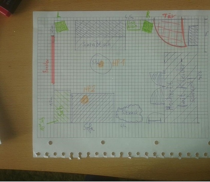

    in der Übersicht links unten in grün ist der neue Sub, in Orange die Sitzplätze
    Gruß, Jonas

      Waren jetzt wahrscheinlich ein paar viele uninteressante Infos. Naja ich bin wie gesagt relativ nah am Sub, aber was spielt das für eine Rolle? Worauf wolltest du hinaus?

        Jetzt, wo ich die Zeichnung deines Hörraumes gesehen habe, empfehle ich dir eine potente Endstufe mit Lüfter. Die stellst du dann je nach Jahreszeit auf- oder unter den Schreibtisch.

            E800 ist bestellt.

              wenn ich deine zeichnungen interpoliere, kommen da so 12 bis 15 m² zusammen?
              da reichen wahrscheinlich 100W lockerst aus. ( 10 wahrscheinlich auch für 90% der fälle )

                Wie eingezeichnet betreibe ich momentan 2 Standboxen und einen Subwoofer (der nict tiefer spielt als die Boxen )
                Stand-LS: W250NG 80l geschlossen mit MR130 und HK9 (wird bald ersetzt [der HK9])
                Sub: 2xW250 90l Bassreflex
                Alles befeuert von einem Yamaha AX 590, ich hab ihn schon zum abschalten gebracht und besonders auf (kleinen, privaten) Partys ist es nicht immer laut genug. Das könnte aber auch daran liegen, dass der Yamaha es nicht mag, wenn Kanal A+B betrieben werden und einer davon 4 Ohm hat, was theoretisch die Minimalimpendanz unterschreitet. Umso besser passt es sich, dass ich den alten, kleinen Sub dann an den zweiten Kanal des E800 hängen kann. Dann sollte der Yamaha auch klarkommen.
                Neuer Sub wird dann der 18"er in ~250l geschlossen
                Wie gesagt werde ich bald die alten HK9 ersetzen und evt. nen anderen Mitteltöner in Erwägung ziehen, aber erstmal der Kindersarg.
                Ich freu mich schon drauf!
                P.S. ich weiß ja nicht, wieviel aus dem Yamaha rauskommt, bevor er abschaltet (wie gesagt vermutlich die Impendanz) aber die Tastatur klappert und der Globus ist schon vom Schrank gefallen. Vermutlich aber für euch nix besonderes.
                Eigentlich träume ich davon, dass die Hosenbeine flattern, mal sehen ob ich dem Ziel mit dem 18"er näher komme
