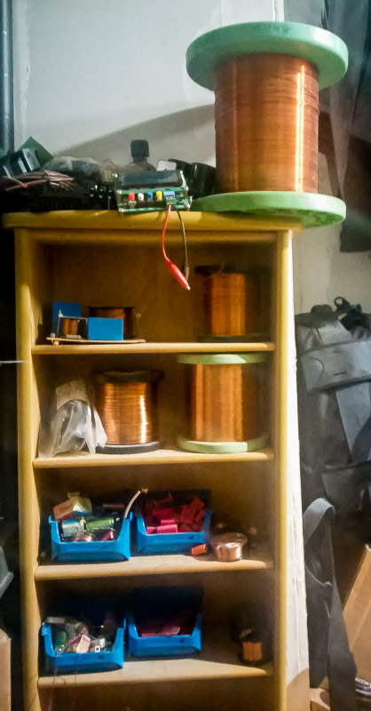

              Zu der Grundfrage: es gibt Tool..hatte ich hier sogar mal gepostet . Muss selber mal suchen wie das hieß, das ich für die Studio58 jetzt die Spulen wickeln müsste
              Preise kann man so pauschal nicht vergleichen - mit in der eBucht ersteigerte Kupferspulen schlage ich diese Zudem kommt ja noch die Versand+Umweltfrage: 20 € spulen + 5 € Versand + 2-3 Tage warten - oder selber für 10-15 € wickeln und Spaß dabei haben?
              Zum Messen: ich mache das so, dass ich grob ne Menge drauf mach (anhand Umdrehungen + Spulenkörperdurchmesser kann man es ja errechnen) - und dann mit einer Stecknadel (!) an einem der Messgerätkrokodilklemmen in die Lackierung piecke + die andere an den Anfang der Spule klemme. So kann man jederzeit gefahrlos nachmessen.
              Selber wickeln tue ich aber eigetnlich nur bei kleineren Spulen. Draht in drei stärken bis 1,4mm da. Zwei davon günstig unterm Kupferpreis ersteigert

                  20 mal die Post wegen Spulen los schicken oder ein mal 1-2 kg Kupferspule liefern lassen... Unterschied gemerkt? Dazu kommen 19 mal mehr Versandkosten. Ich rede hier von Einzelspulen. Ein..zwei ..vier. Die man grad nicht zur Hand hand. Wenn man natürlich zwei 3-wege Weichen komplett macht, ist das was anderes. Da müssen auch zich Kondis dazu, die man bestimmt nicht auf Lager hat.
                  In der Zeit in der du die Spule im Netz raus suchst und bestellst und zur Post fährst um diese abzuholen habe ich die mehrfach gewickelt... Vor allem habe ich die dann wenn ich sie brauche. Paar Minuten später, nachdem ich weiß, dass ich sie brauche... Und nicht Tage später.

                      Ich habe eine dünnere Gewindestange an einer Seite gebogen, damit ich dort kurbeln kann. Gewindestang deshalb, weil die aufgesetzte Spule mit ner Flügelschraube angedrückt wird.
                      Darauf kommen Spulenkörper aus Holz (ich 10er/12er Kiefer-Rundstange mit 6 oder 8mm Loch - wie die Gewindestange - und dickeren Holzscheiben an den Seiten. Je nach dem was man an dicke braucht.
                      So ultragleichmäßig wird das nicht..aber ich will hier ja keine Motorspulen oder Elektromagneten basteln. Hatte bisher auch nur kleine bis glaube 0,33 mH mit 0,6 oder 0,8mm gespult. Größere Spulenkörper muss ich mir noch ausdenken...
                      Das ganze ist halt noch nicht top. Hab auch erst fünf oder sechs genutzte Spulen damit gebastelt. Und paar Experimente davor Eine etwas genauere Spulmaschine mit Abrollhilfe wäre gut. Das Teil jetzt hatte ich in ner viertel Stunde gebastelt.
                      Ist halt für so Projekte wie die Needles meiner Schwester oder jetzt die Monitor58. Für einen Lautsprecher mit 60 € Chassis bestell ich keine vier Spulen für 10-15 € + 5 € Versand... Ich glaube in dre Sonja Center steckt auf eine oder zwei selbst gespulte.
