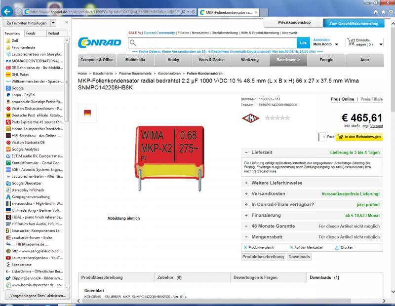

            Also mir wären die ein wenig zu teuer!
            • ropf
              • 02.12.2013
              • 841
              Was soll denn so ein Hochvolt-C in einem Vorverstärker?
              • wolfgang520
                • 06.10.2009
                • 388
                Hallo ropf,
                das hat nichts mit der Spannung zu tun, die Lieferung erfolgt im Paket zu 60 Stück. Damit sind die Dinger aber trotzdem noch recht teuer.
                Wolfgang
