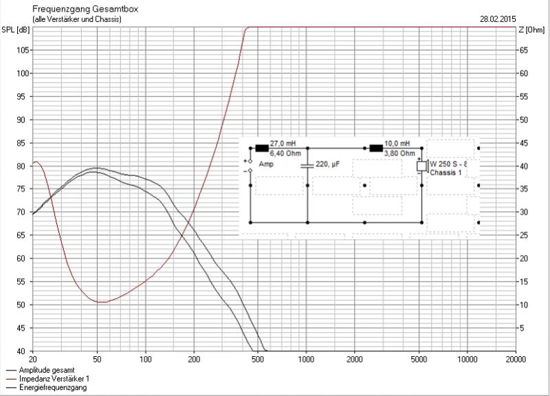

    Hey Leute,
    Ich hatte mir einen Sub mit 50l Bassrelfex überlegt, den ich mit meinem yamaha betreiben würde. Ich brauche aber eine Frequenzweiche... Ich hab da mal etwas in Boxsim rumgebastlt: W250S 8 Ohm und dann wie ein T: links oben am T 1,0 mH nach unten 100yF und oben rechts am T 0,33mH ... rechts vom T ist das Chassis
    Für die 100yF hatte ich die ELKO spezial gedacht aber die sind nicht verfügbar... gehen auch die rau bzw. wie schaltet man die Kondesatoren zusammen??
    Danke für die Hilfe Jonas
    PS: falls es zu unverständlich war: Weiche 3. Ordnung
    Gruß, Jonas

    Stimmt nicht, für 8 Ohm eine vernünftige Trennung unter 100Hz kommen ganz andere Induktivitäten ins Spiel. Nach meiner Simu, die sicher stimmt, bewegt sich die große Drossel im Bereich 20 mH, wozu ich viel Spaß wünsche, wenns eine Luftdrossel sein soll...
    Es ist kein Zufall, dass man passive Subs meidet.
    PS: Was du fabriziert hast, ist ein Hochpass mit -3dB bei 780 Hz, der bei 500 Hz auch noch um 8 dB überschwingt......

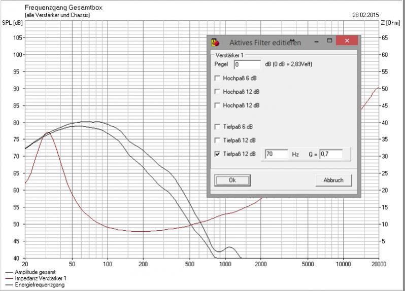

    Mach ein aktives Konzept, entweder mit einem Submodul mit Filter, das aber die Satelliten auch entlasten soll (Rückführung des Tiefbass-befreiten Signals), sonst bringts wenig, oder nimm sowas wie Reckhorn oder McCrypt oder Behringer als Weiche

        Vergiss die passive Trennung.

                      Beispiel aktiv: (Amp kostet ab 50€)
                      Beispiel passiv: (Weiche kostet etwa 35€)
                      Die tiefe Trennung hängt mit der Ortbarkeit zusammen, damit du dir deinen Stereo-Klang nicht versaust...

                        Ein Subwoofer zeichnet sich dadurch aus, dass er nur Frequenzen überträgt, die man nicht orten kann. Dann kann man ihn nämlich mehr oder weniger beliebig irgendwo hinstellen, wo er nicht stört. Diese Frequenzen sind landläufig kleiner 100 Hz
