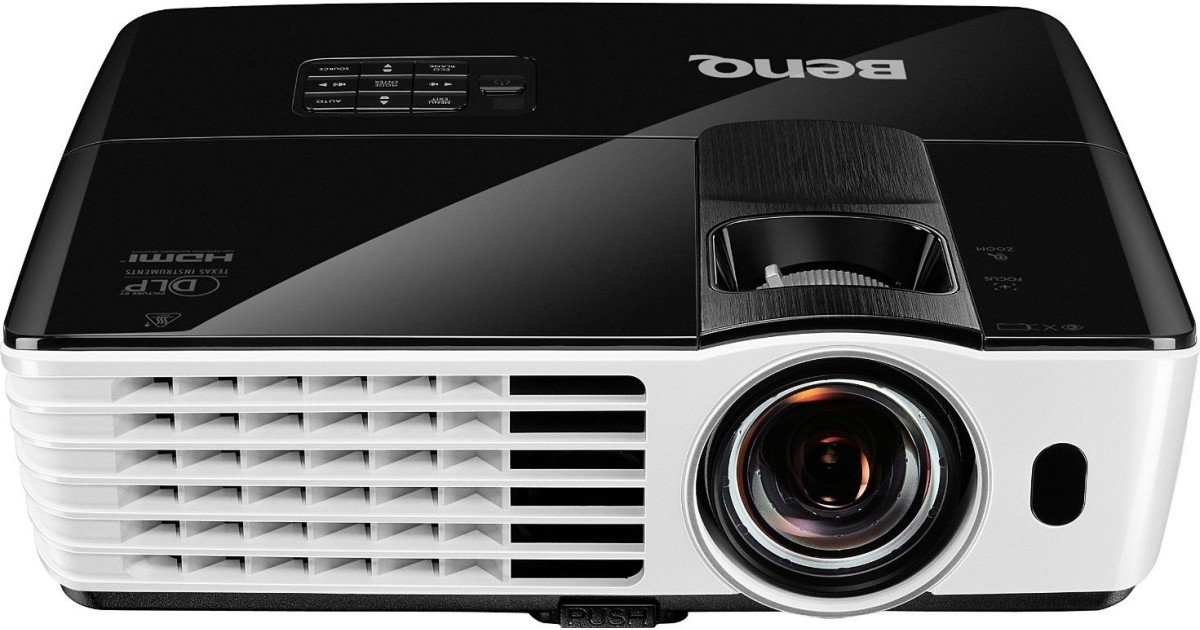

            Mein Favorit ist immer noch:
            http://www.testberichte.de/p/benq-te...stbericht.html
            Ist aber halt DLP, was aber normal keinem bisher aufgefallen ist. DLP ist auch nicht gleich DLP...
            Dafür kostet der nur etwas über 700, Raum muss nicht mal extra abgedunkelt werden und soll noch ziemlich leise sein. 3D läuft zudem mit ruckelfreien 144 Hz bzw. 72 hz pro Auge statt normal 60. 60 Hz 3D Bild stört mich extrem. Flimmert ohne Ende.
            Wenn genug Platz da ist (>3 m Beamer-Leinwand), dann reicht der BenQ TH681 . Kostet unter 600.

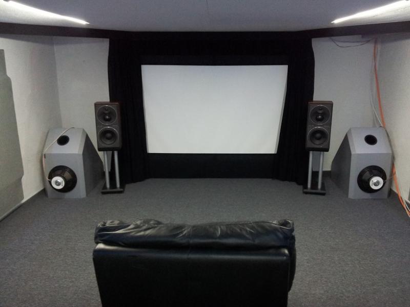

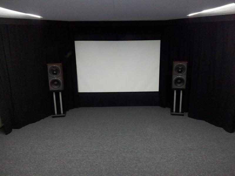

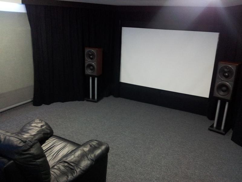

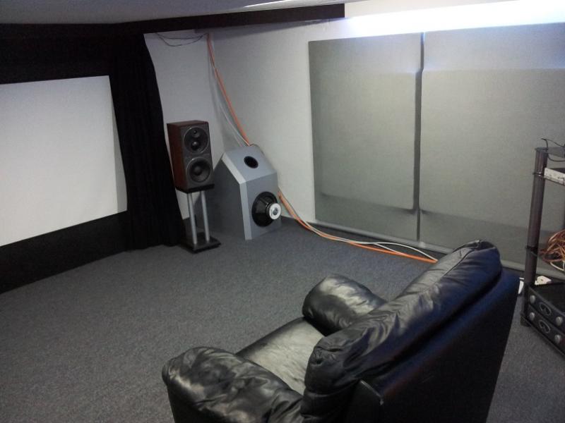

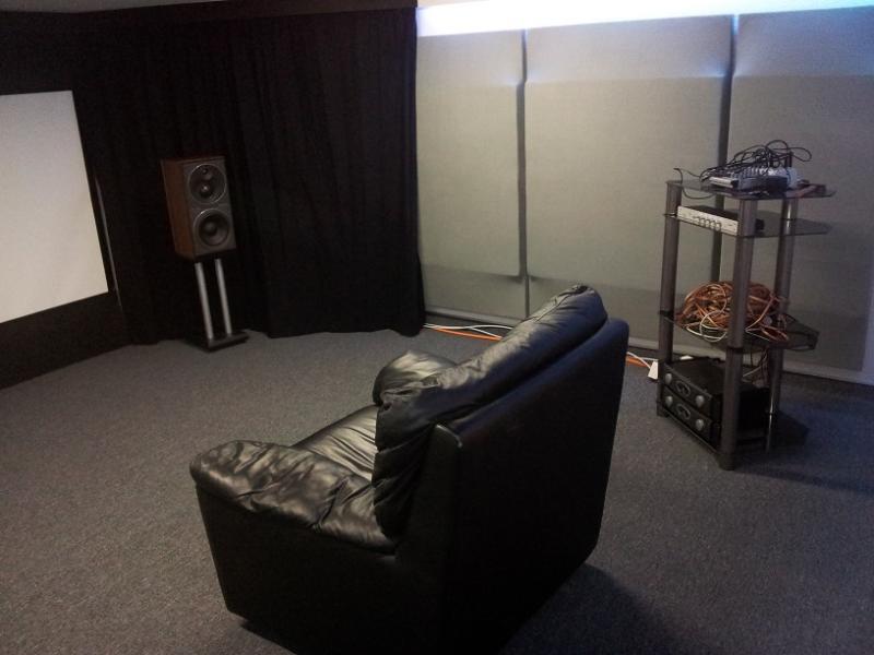

                          hi *,
                          um den WAF gehts hier gottseidank nicht, denn ich habe extra "um den Beamer herum" ein Kellerkino gebaut :-)
                          Derweil hab ich aber das Budget ein wenig nach oben gedreht, und werde mir den EPSON EH-TW9200 kaufen, der 6600er hat lt. Testberichten einen miserablen Schwarzwert, und darauf kommts mir an.
                          3D im Heimkino wird der USE-CASE!
                          Zum Equipment: 2 SUBS mit 2xW300S in Push/Pull-Anordnung auf 150 Liter,
                          Tops derzeit B&O Beovox 80.2S, fuer den Stereo-Betrieb ganz geil.
                          Das Kellerkino wurde mit Basotect gedaemmt (Decke/Waende) und an der Rueckseite ist eine 20cm Akustikwand fuer das SBA. Kein Droehnen :-)
                          Weitere Bilder Folgen, wenn dann alles fertig ist.
