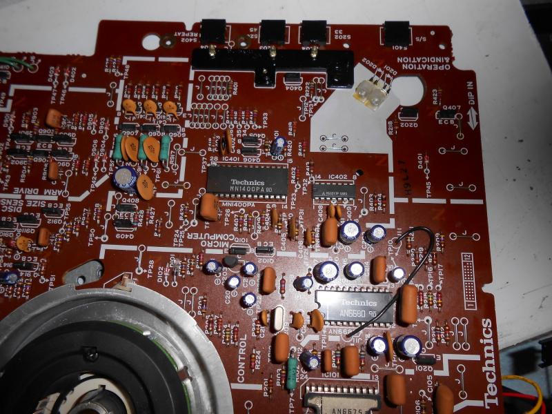

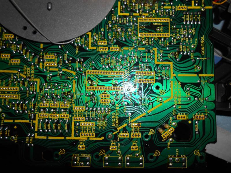

    Kondensator Gleichrichter Plattenspieler.

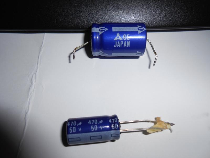

    Ich habe den Kondensator vom Gleichrichter gewechselt, nun geht die Tonarmelektronik wieder Der Motor vom Plattenteller mangelt es scheinbar an ausreichend Strom. Die Werte sind Gleich, die Größe unterscheidet sich. Kann man einfach einen 2. parallel schalten?

    Ja kann man. Es muss nur sichergestellt werden, das die Kondensatoren auch die ausreichende Nennspannung vertragen.

      Habe noch mal gegoogelt. Es ist ein Siebkondensator der Große ist mit S und der Kleine mit M bezeichnet.
      Ich denke mal ich besorge mir den richtigen und schaue dann. 1 Kondensator bei Corad
      Versandkosten
      Habe den 2. mal mit befestigt und es geht schon besser dann liegt es an dem M. Ja wer Lesen kann. So ist ein SL-Q33 auf jeden Fall gerettet.

        Sind doch stinknormale Elkos...Centartikel. Hast nichts für mind. 50 Volt da?
        Wenns nur Sieblkos sind, darfs auch ruhig größer sein von der Kapazität!

          Da habe ich die Kleinen ja her, nur scheinbar haben sie nicht die Leistung S u. M sind dann nur Toleranzen. Zwei parallel geht aber wenn etwas schiefgeht dann ist er ganz geschossen zur Zeit bin ich froh das die optische Tonarmsteuerung wider geht.

                            Keine Panik, mit dem originalen Elko geht der Motor tadelos, nur die Steuerung vom Tomarm nicht.Mit dem "kleinen" Elko gleicher Wert geht die Steuerung nur der Motor hat kaum Kraft.2 "parallel" Motor läuft besser. Meine Vermutung der Alte Elko hat eine kleine Macke so das der Gleichstrom nicht ganz sauber ist und die IC's vom Tonarm streiken.
                            Bei der nächsten Conrad Bestellung besorge ich mir mal die richtige Größe. Größe aber von den Abmaßen. Ist dann 63V 470µF und nicht 50V.
