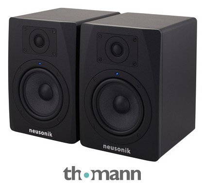

            Ursprünglich dachte ich an dieses Lösung:
            http://www.thomann.de/de/neusonik_ne05.htm
            Für das Geld.... bi-amping etc.
            Aber irgendwie entspricht das überhaupt nicht dem Wastler-Gedanken... :-)
