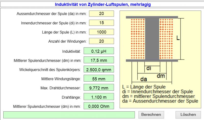

    Beim Lautsprecherkabel hast du eine kleine Luftspule, welche den Hochton minimal absenkt...kannst du hier berechnen:
    http://www.electronicdeveloper.de/In...LuftMehrl.aspx
    Habe ich mal gaanz grob angegeben - kann sich schon auswirken. Ups..beim beispiel 20 mm statt 200 im Durchmesser...wäre hier nur noch um 10 - 15 uH ...also dann doch vernachlässigbar, wenns nur wenige Windungen sind Je größer, desto besser! Je enger bzw. kleiner die Wicklungen, desto mehr Kapazität
