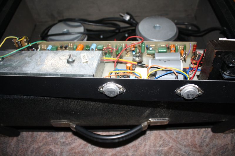

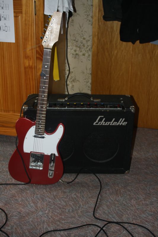

    hallo
    Ich hatte zum Geburtstag einen Bausatz für eine E-Gitarre geschenkt bekommen.
    Zum Ärgernis meiner Freundin war es nicht nur eine Deko-Gitarre,
    sondern eine welche man auch spielen kann, so übe ich immer mal wieder und versuch das zu lernen.
    Verstärker hat ich mir einen vom Bruder ausgeliehen.
    So nun hab ich mir einen Eigenen besorgt,
    von einem Arbeitskollegen der meinte nimm den mal mit und probier ob der noch geht.
    Naja gesagt getan nur er klingt doch eher bescheiden, einmal sind die Potis im Eimer,
    besonderst die Volumen und Rechtecksignal Potis,
    und zum anderen sind 2 Kenford PA Subwoofer 10" reingeschraubt.
    Der PG-10 von meinem Bruder, klingt besser, obwohl das ein billiger kleiner Brüllwürfel ist.
    Jetzt bin ich sehr unsicher, zumal ich nun nicht weis was die Bessere Lösung ist ein neuer Amp,
    oder den Alten Reparieren und mit Neuen Lautsprechern ausstatten das er dann vermutlich besser Klingt ?
    Ich hab nicht so die Ahnung ob nun das *Alte* oder das *Neue* in dem Fall besser ist,
    nur so wie ich mich informiert habe sind Gitarren Lautsprecher anders als HiFi Lautsprecher.
    Ich weis das Falsche Forum, aber egal es drängt nicht.
    Vielen Dank im vorraus Daniel

        hmm joa ich denke mal ich werde die Kiste meinem Kollegen zurückgeben,
        bevor ich groß Geld investiere und es mir am ende doch nicht richtig gefällt.
        Die knackenden Potentiometer wären ja das kleinste Problem,
        es klingt nur einfach nicht nach einer Gitarre, weder verzerrt noch bei normaler Lautstärke.
        Nur wenn man voll aufdreht dann geht es etwas, aber nicht so Pralle.

            hmm vielleicht sollte ich mal messen und mittels DSP alles glattziehen,
            und nicht zu vergessen die Bündelung korrigieren...
            Auch habe ich den Rechteck-Generator in verdacht das er Klirr erzeugt

              Am besten die ehemaligen alten Celestions wieder reinpacken:
              http://www.thomann.de/de/search.html...lestion&oa=pra
              Dann wird es schon klingen.
              PA Chassis sind nix für solche Combos.
              Was ist mit der Gitarre - vielleicht liegt's auch mit an der?

                    An der Echolette sind nur die Chassis verbastelt, sonst ist alles Original.
                    Ich hab gestern nochmal drüber nachgedacht,
                    im Grunde sind diese Verstärker im Aufbau alle sehr ähnlich.
                    Also müsste mindestens der Sound gleich sein, wenn das gleiche Chassis drin ist.
                    Die Gehäuse unterscheiden sich ja nicht groß.
                    Was noch so Punkt ist, es ist nicht mein Gitarren Amp,
                    ich müsste den erst von dem Kollegen abkaufen der ihn mir gab, ´
                    denke nicht das er Viel für haben will.
                    Meine erste Idee war 2 von denen hier da rein zu Klatschen
                    http://www.thomann.de/de/eminence_legend_1058.htm
                    Dann müsste er doch ganz Amtlich Klingen ^^
                    Es ist Ein Transistorverstärker mit 40Watt drin verbaut,

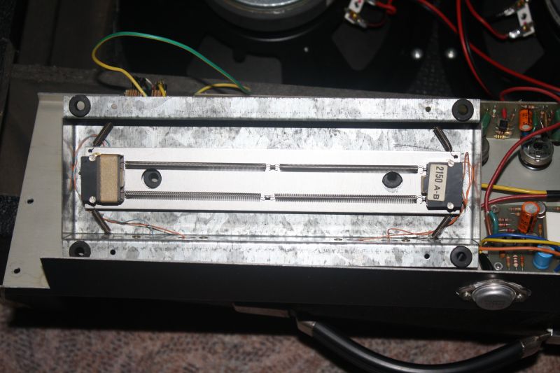

                    Edit: hab noch in den AMP geschaut
                    Zuletzt geändert von Hiege; 25.10.2013, 12:22.

                      Sorry, ich muss mich korrigieren. Meine zu verschenkenden Lautsprecher haben 20cm=8" Durchmesser, passen bei dir also wahrscheinlich nicht.
                      Universalplärrer WS25E hat für Gitarre eine zu tiefe Resonanzfrequenz, sonst sieht dessen Frequenzgang durch den Mid-Boost sogar brauchbar dafür aus

                          Rechteckzerre ist schon ein spezieller Sound, man liebt ihn oder nicht. Toll, dass da ein Federhall drin ist. Ich denke, wenn du dir noch ein Effektpedal kaufst, bist du gut gerüstet. Bei Thomann kannst du dir die Sounds von verschiedenen Geräten online anhören (und dann gebraucht oder bei deinem Local Dealer kaufen).
                          Ich kenne solche Gitarrenlautsprecher wie den Legend leider nicht, sondern nur Rumgebastele. Mein kleiner Amp klingt scheußlich und mit der Billiggitarre dran ist auch nicht viel los. Ganz ehrlich, wenn ich von vorne anfangen würde, dann mit einem anständigen Modeling Amp oder Effektgerät und einem beliebigen Amp dran.

                            Das bekam ich mit dem Echolette nicht hin, ich werde erstmal die Potentiometer Reinigen,
                            dann in Verhandlung mit meinem Arbeitskollegen gehen oder umgekehrt.
                            Dann eventuell neue Chassis rein.
                            Aber wenn da ein Haken ist korregiert mich bitte Kenne mich nicht aus mit der Gitarrenhardware.
