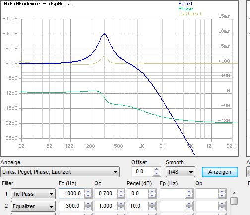

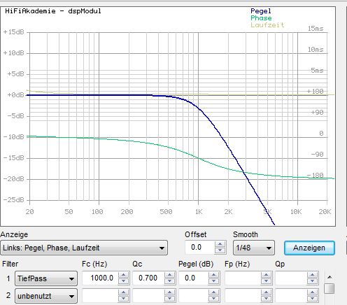

    Huhu die Frage steht ja schon im Namen des Themas,
    Ist es Egal wie ein Filter umgesetzt wird ?
    Also nehmen wir an ich hab nen Filter 2. Ordnung Q 0.7 Tiefpass mit Trennfrequenz 1000Hz
    Das kann man ja Digital, Analog, oder Passiv umsetzen nur ! ist es auch dann die Gleiche Phasenverschiebung ?
    • 29067
    Ja.
    • Hiege
      • 14.03.2008
      • 999
      Cool thx
      Wenn ich jetzt mit einem DSP einen bestimmten Fequenzbereich anheben will,
      verbiegt das dann auch den Phasengang ?
        • 29067
        Ja.
        • Hiege
          • 14.03.2008
          • 999
          hmm ok hätte ich so nicht erwartet das Digitale Filter so arbeiten.
          Aber danke ^^

              Das wäre dann ein Equalizer ?
              hmm und nun wird es Kompliziert, wann arbeitet der DSP mit und wann ohne Phaseverbiegen.
              Ich habe auch ein Konkretes Projekt, ich würde gerne eine Concorde Center bauen,
              aber nur aus 2 AL130 und der KE, (mit WG natürlich)
              Meine idee war es die Weiche zu übernehmen aber die 100µF und 1,5mH weglassen,
              aber dafür einen aktiven Filter setzen der die Phasenverschiebung von "100µF und 1,5mH" ersetzt.
              das was unten rum bis 100HZ fehlt wird dann einfach mittels Equalizer wieder angehoben.
              Dann hätte ich eine Concorde-Center die Kompakt ist.
              Ich Glaube aber es ist einfacher den AL170 zu verbauen.
              Dann noch die Sache das der DSP ja nen gewisse Verzögerung hat,
              und da eventuell mehr zerstört wie verbessert wird.
              Aber mal drüber nachdenken macht einem ja nicht ärmer ^^
