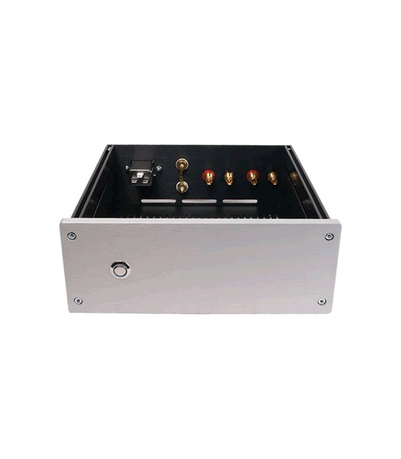

              Ich wollte den Amp in dieses Geäuse verbauen
              http://www.audiophonics.fr/hifi-2000...er-p-5607.html
              leider bin ich mir nicht sicher ob ich die vorgesehenden Löcher für die Chinch Anschlüsse auch für XLR Anschlüsse passen oder gegebenenfalls aufbohren oder vergrößern kann?
