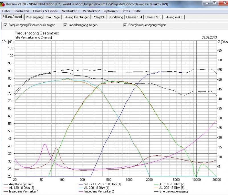

                            Watt = VxV/Impedanz
                            Na das ist aber sehr überschlägig, oder hat die Concorde einen linealglatten 4 Ohm Impedanzgang?
                              • 28694
                              Jetzt sei doch doch nicht so pingelig, irgend einen Wert muss ich doch annehmen, es soll ja auch keine Doktorarbeit werden. 4 Ohm ist jedenfalls der "am meisten richtige" Wert.
                              Das Maximum war immer im Bassbereich bis 300 Hz, abgesehen der Impedanz im Resonanzpeak der TT sind das 4 Ohm (teilaktiv). Die Box ist gutmütig, was Impedanz angeht.
                              Hier bitte:
